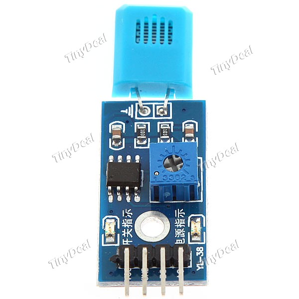

приехало такое чудо ( http://www.tinydeal.com/ru/humidity-...d-p-97437.html ) не могу справится.
Вложение 17548

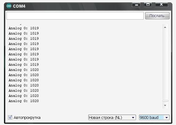

народ помогите подключить к arduino uno r3
int ledpin=13; // хз
int hr31=0; //a0 датчик
void setup()
Serial.begin(9600);
pinMode(ledpin, INPUT);
void loop()
analogRead(hr31);
Serial.print("Analog 0: ");
Serial.println(analogRead(hr31));
delay(500);
Вложение 17549

Не понятно с чем не можете справиться?
Судя по скриншоту все работает
Re: Датчик влажности (HR31) как подружить с arduino uno r3
А проблема то в чем, судя по скрину - все работает
Почти синхронно)))))))))))))
что сделать чтобы показатель был правильный влажность в %(а не 1023.....900) + температура С

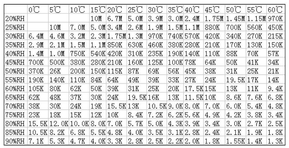

Твой датчик HR202. Вбиваем в гуугле hr202 humidity, первая строка поиска дает даташит. На второй странице даташита таблица, по ней и строим свой скетч. Желательно под рукой иметь психрометр.

1 не могу разобраться с делителем.
2 для чего нога D1.
понятно +5;GND?;A0;
D0-? ОН ЖЕ просто может только (low илли high) грубо говоря вкл выкл.
:confused:и как этой таблицей пользоватся. :confused:
Вложение 17550
так так с D0 разобрался

Очень просто. Меряешь температуру воздуха, меряешь сопротивление датчика и по таблице находишь влажность.
