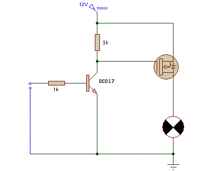

Re: Как помигать повортниками с Arduino?
А какой транзистор надо ставить для нагрузки до 5A? Или это уже считать надо?

Где стырил не помню, как то делал-работает
Транзисторы IRF530, VD1-стабилитрон на 12в., VD2- VD3 диоды Шоттки, R1-800k, R2-2,4-2,7R, C1-0.47mk, C2-10x16, k561тл1
