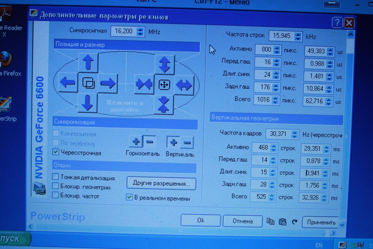

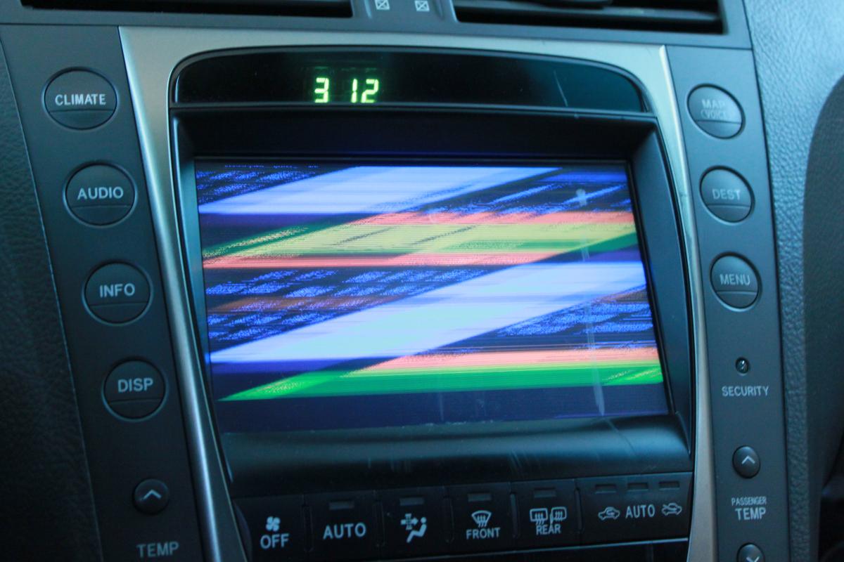

Я понимаю что в форуме последнее время наблюдается тенденция к уменьшению интереса вообще к тематике штатных мониторов. Но возможно еще кто-то помнит как это делается и подскажет что я не так делаю. На протяжении нескольких месяцев пытаюсь подключиться к монитору на Lexus GS430 2005. Все попытки безуспешны. Сначала, неудачно купил miniITX плату на базе целерона и интеловской графики. Там все плохо, PowerStrip не поддерживает, родные драйвера не создают чересстрочное разрешение. IEGD не поддерживает этот видеоадаптер. В общем плюнул.
Сейчас уже пошел на крайние меры. Нашел старющий комп в гараже с AGP видеокартой NVidia GeForce 6600. Powerstrip успешно поддерживает. Однако, хоть как то читаемой картинки до сих пор достигнуть не удалось. Использую смеситель синхры на микросхеме 555.
Кстати никак не могу поставить перед гаш по горизонтали в 0, минимально 16.
Помогите!!! Куда копать??? Устал уже.

Для правильного смешивания синхр полярность должна быть (-)(-)

От этого ничего не менялось. На скрине то что я уже пробовал для тестов... Картинка никак не менялась от этого. Может смеситель синхры не работает?

Осциллограф есть?
Дорогой Chip, я может быть спаяю на ардуино или позаимствоваю у кого-нибудь осциллограф. Чем он мне может помочь? Я просто этим аппаратом никогда не пользовался в виду своей радиотехнической неосведомленности вообще ))
Re: Помогите! Не могу заставить работать экран.
Ардуино не потянет такую частоту.
Осциллографом можно посмотреть что у Вас на выходе получилось, что бы исключить ошибки
А двумя резисторами не пробовали смешивать синхры?

С двумя резисторами не пробовал. Кстати, а 555 микросхема, там питание не нужно?? А то там только синхры, да земля...
Сегодня мне принесли древнющий осциллограф С1-101... надеюсь он подойдет? )) Что делать с ним? Как быть? Что искать?
используй не 555лп5 а 555ли1. и отрицательные импульсы
