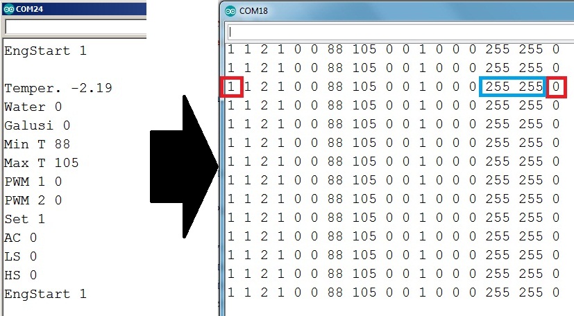

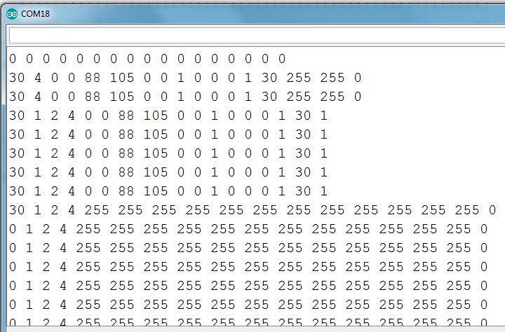

Дело в том, что даже идентификаторы от слейва неправильные.
Вложение 19070
Красным идентификаторы (30), синим не правильные данные, вместо первого 255, должен быть ноль.
Изменил скорость на 9600. В первых строках при запуске монитора порта все окей, но потом начинается мусор
Вложение 19069

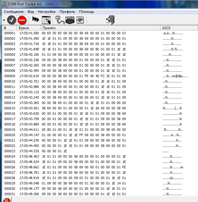

Re: Передача данных между Arduino
снял данные через uart-usb на ноге RX1 mega2560
Вложение 19071
