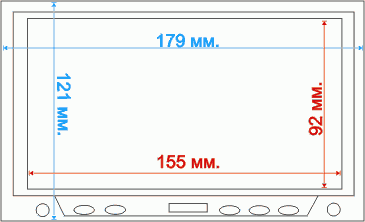

Для тех, кто устанавливает монитор без корпуса Установочный размер матрицы: 104x165 мм.
Видимая часть экрана: 92х155мм.

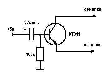

Подскажите, нет ли в этом мониторе режима автоматического включения при подаче напряжения питания? Поставил вместо ЛИЛИПУТА- матрица просто супер... но вот ручками надо включать :(

Такого режима нет. Тут каждый выкручивается как хочет. Как вариант, см. здесь. Я сделал проще - закоротил кнопку включения моника. Т.е., вместо штатной кнопки монитора поставил кнопку с нормально замкнутыми контактами - теперь монитор включается при подаче на него внешнего питания. В моем случае это подходит, т.к. ACC рубит питание монитора.
Обсуждение этой проблемы у соседей.
Вложений: 1
Re: МОНИТОР XDXP070Z 800x480 с СЕНСОРНЫМ ЭКРАНОМ.
Я делаю вот такВложение 3081
