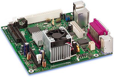

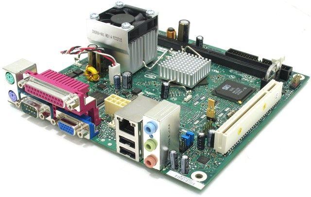

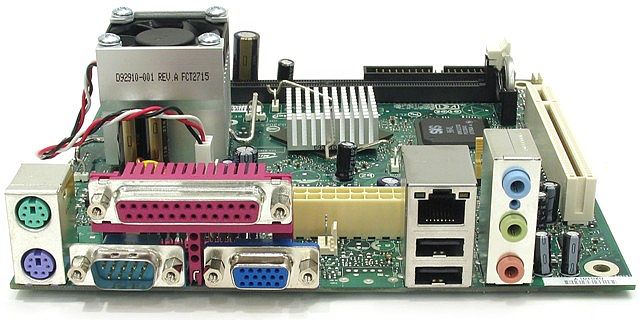

У меня лежат две матери Intel D201GLY и D201GLY2 , решил посмотреть чем отличаются :) ни чем кроме двух впаяных разьемов SATA и по 4 кондера к ним. Ну и как пишут процессор, только вот отсутствие вентилятора на процессоре GLY2 тревожит малость.
