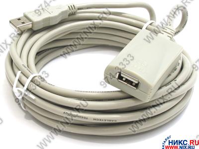

Кстати, как раз в похожий удлинитель у меня и был воткнут тачскрин.
http://xmages.net/out.php/t143441_i1...3438bf200a.jpg
5M USB 1.1 Active Extension Cable
И как раз USB 1.1

Однозначно это проблема удлинителя, 5м это очень много, максимум что я пытался подобрать и заработало это было 3 метра
Re: Тачскрин перестал работать
Странно все это, ведь я уже не в одной машине использую удлинитель 5м, причем именно этот. И в этой машине работало всё два дня, а теперь вдруг не работает :(
И что мне делать, если 5м - это слишком много? От компа до монитора только-только дотягивается

А может, Винда пытается его понять как устройство USB 2.0? Попробуй принудительно выставить USB 1.1. Если не поможет, то поменяй удлинитель. Если и это не поможет, то скорее всего умер тач.

Так ведь у него активный удлинитель стоит, а он на 5м должен работать нормально (тем более USB 1.1).
У меня на отдельном 5 м удлинителе (обычном, дешевом) тач работал без проблем.

Я понял что он активный , но питание его от USB порта?
Если он питается от USB, то померяй сколько вольт будет на другим конце под нагрузкой как правило на длинном проводе идет большое падение напряжения которого не достаточно для коректной работы.
