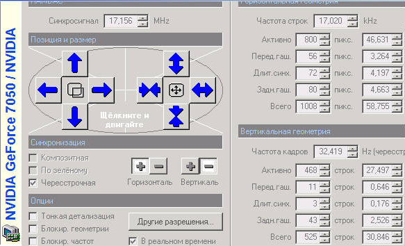

Настройки PowerStrip для штатных мониторов
Здесь выкладываем рабочии настройки PowerStrip для разных чипсетов
Для для материнок Zotac на чипсете NForce, настройка на разрешение 800х480. Для этого чипсета требуется изготовить смеситель синхры на 555ЛП5, для тестирования можно сделать на двух резисторах по 270 ом
http://compcar.ru/forum/attachment.p...8&d=1231275766
для материнок Zotac на чипсете NForce настройка разрешения 800х468
Вложение 4587

пробывал на зотаке 610 такие настройки, ничего не выходит. картинки почти нет. Машина тойота харриер 2004г. Что делать.
Re: Настройки PowerStrip для штатных мониторов
Сейчас сообщили, что изображение на 610 зотаке смогли стабилизировать без чего либо просто тупым скручиваем синхры. Уж не знаю как вышло но стоит попробовать

Поставь в свойствах экрана винды частоту монитора 60 гц или 72. Должно получиться. У меня получилось.
У меня на Zotac 610iбез скручивания синхр работает стабильно как на 555ЛП5 так и с двумя резисторами по 150 ом

Чип, не смог съузить экран по вертикали, ни в какую... при попытке съужения просто съезжает в низ...
Настраивал 480, а по виду получилось 468, тоесть 12 пикселей за экраном остались, и никак не сживается, че поломать? :confused:
делаешь блокировку частот а потом стрелками уменьшаешь

я зашел во вкладочку другие разрешения, выбрал 800х480 LCD затем чуть чуть подправил картинку стрелочками и все
