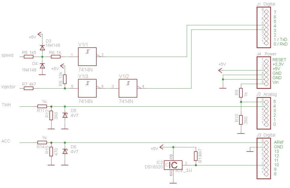

http://ecomodder.com/wiki/index.php/MPGuino - идея хорошая использовать arduino, только вот схема сопряжения с датчиками мне не очень нравиться.
Нарисовал вот такую
Вложение 5265
на досуге попытаюсь собрать и написать прошивку для arduino.
