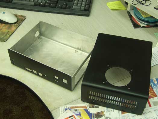

		Сваял таки корпус с аллюминия
		Задумал я сменить ранее сготовленный корпус с оргстекла на более жесткий и более по душе люминевый. Лобзиком с 2мм вырезал заготовки. Выгнул две П-образных крышки, одну для основания, вторая сверху, крышка с вентилятором. Загибал зажав в тисках между гнутым уголком и прямоугольной трубой, предварительно согнув на пробу полоску, чтобы определится с радиусом при разметке. Для придания большей жесткости к основанию привернуты боковины - к ним же крепится крышка. После вырезания всех окон под разъемы, шлифуются все кромки и грани, грунтовал, из баллона авто грунтом и покрасил матовой авто краской.

		Нашел от списанного прибора (пересчетка) вырезал фрагмент прямоугольный, подогнал плотненько и вставил как стекло в окошко, изнутри покругу раскернил и довольно хорошо держится, плюс опирается на боковину.

		Да, это настоящее самоистязание ! Заслуживает огромного уважения ! Лобзик ручной ?
		Re: Сваял таки корпус с аллюминия
		Да почему, Skill 500w смазываешь пилку(с мелким зубом) маслом - идет как по маслу! Сам не ожидал, конечно требуется аккуратность, но оно ведь того стоит. а еще начитался на металлическом форуме ...ребята ЧПУ делают....http://www.chipmaker.ru
