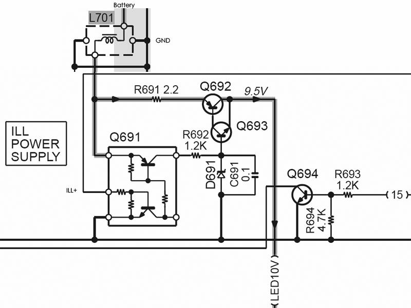

Избавляюсь от штатной магнитолы, но только от ее базы, а передняя панель с кнопками остается, но питание подсветки реализовано в базе, по следующей схеме
Вложение 6140
Q691 UMC2N TRANSISTOR Switch for ILL power supply Detects ILL+ for ILL power supply.
Q692 2SB1184 TRANSISTOR Switch for ILL power supply Driver for ILL power supply.
Q693 2SC4081 TRANSISTOR Switch for ILL power supply Darlington for ILL power supply.
Q694 2SC4097 TRANSISTOR Switch for ILL power supply Driver for ILL power supply.
D691 UDZS10B ZENER DIODE
L701 L33-2303-05 CHOKE COIL
Подскажите, из каких доступных элементов можно собрать аналогичную схему?
Re: DC DC 12 - 10
КРЕНка + стабилитрон
Пример - http://www.rlocman.ru/shem/schematics.html?di=53052
Рисунок №3.
Или найти TCA700Y - это сразу на 10В - но менее доступно.
