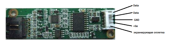

Всем привет, прошу помощи в подключении контроллера. Сам догадываюсь как, но хотелось бы знать на верняка.
Вложение 11689

пипец...
а у него есть ВТОРОЙ вариант подключения?
ЗЫ где кабеля из комплекта?
Проводов в комплекте небыло :(
слева тач, 4=4
справа усб, снизу вверх экран, красный, черный, зеленый, белый
если не определится, белый с зеленым местами поменять
Спасибо! Просто смущают схемы распиновки USB http://www.compcar.ru/forum/showthread.php?t=4933 . Ни кто не учитывает экран.
(vS), спасибо большое за совет поменять местами D+ и D-
Уже было хотел контроллер отправлять продавцу.
