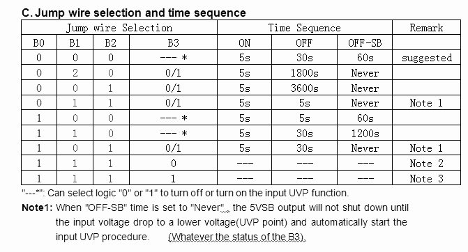

При установленных В2,В3 согласно таблицы -------------
10 с – подача сигнала на включение (после АСС – вкл.);
30 с – подача сигнала на выключение (после АСС – выкл);
1 200 с – полное обесточивание (в т.ч. «дежурное» питание)
При установленных В0,В1,В3 согласно таблицы -------------
В чем разница:confused:
