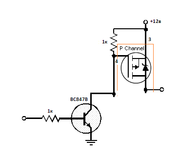

Помогить разобраться с номиналами резисторов.
По схеме:
R1 - Резистор цепи затвор-исток, ?? Ом ?? Вт.
R2 - Подтягивающий резистор, 10 кОм 0,125 Вт. ?
D1,D2 - 2-ва диода Шоттки с общим катодом, 40CTQ045.
Q1 - Полевой n-канальный транзистор с изолированным затвором, IRF1405PBF.
п.с.: 2-ва диода Шоттки с общим анодом - редкость.
Поэтому, решил собрать полумост из 2-х с общим катодом с самым маленьким падением напряжения
и которые есть в наличии.
Момент №1.
Не пойму, как расчитать R1.
Ведь по сути, по цепи з-и течёт ток, только тогда, когда транзистор "перезаряжается".
Момент №3.
Чем выше напряжение подаём на затвор, тем ниже будет Rds(on) и тем больше будет ток во время той же "перезарядки".
По даташиту у указанного IRF(а) Vgs - 20 В, а "открываться" на нужный мне ток сток-истока он начинает, уже при 4,5 В.
Подавать на затвор 10 В. или лучше 12-14 В.?
Момент №2.
Нужно ли ставить в схему стабилитрон или варистор, скажем на 18 В.?
Схема предназначена для управления вариациями автомобильных сигналов.

В таком режиме транзистор не будет на полную открыватся и будет грется, нагрузку лучше к Стоку подключить

Re: Ключевой режим транзистора
Всё правильно, как на схеме ниже.
Мне в этом случае придётся к каждому сигналу тянуть по 2-ва провода.
Если использовать p-канальный, то нужно затвор к земле прижимать, а у меня уже есть "+" с контактов руля(
Как обойтись "1-м проводом" к сигналам?!

Теперь правильно
R1-1k
R2-10k
Если добавить еще один маломощный транзистор то можно будет плюсом управлять при использовании Р канального MOSFET .
Примерно так, еще резистор от базы на землю 10к нужно добавить
Вложение 8174
Решил остановиться на p-канальном IRF4905.
Максимальная рассеиваемая мощность, при токе 14 А. ~ 4 Вт.
Посчитал необходимое тепловое сопротивление радиатора ~ 16 С°/Вт.
Можно применить, например, такой радиатор HS 107-30 ???
