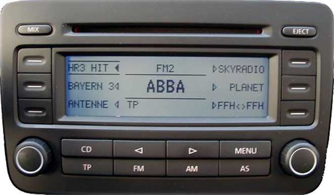

Сейчас у меня стоит вот такая балалайка:
Вложение 8628

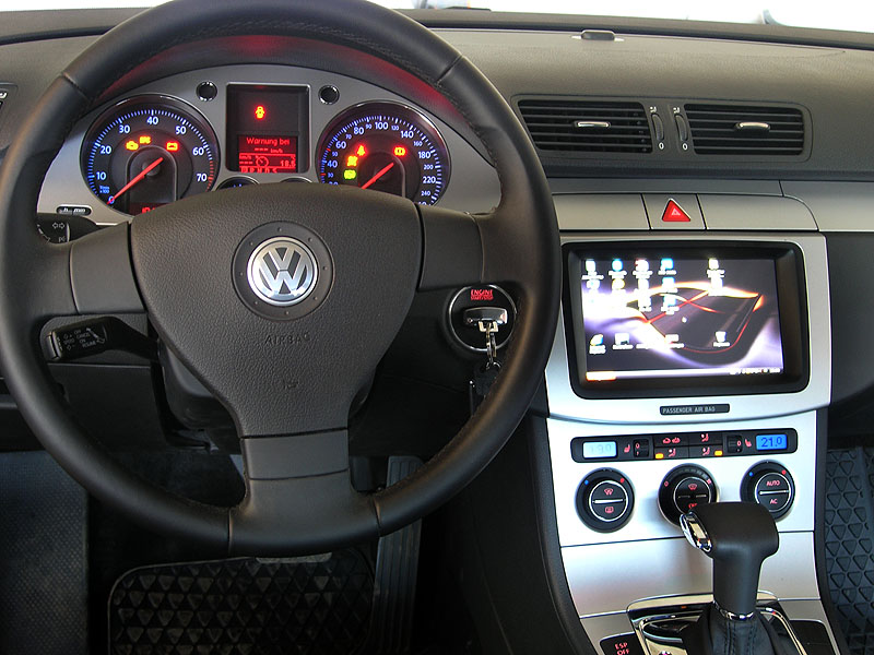

В интернете нашел фото, как примерно должен выглядеть интерьер моего авто после инсталяции.
Вложение 8627

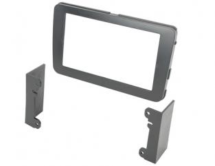

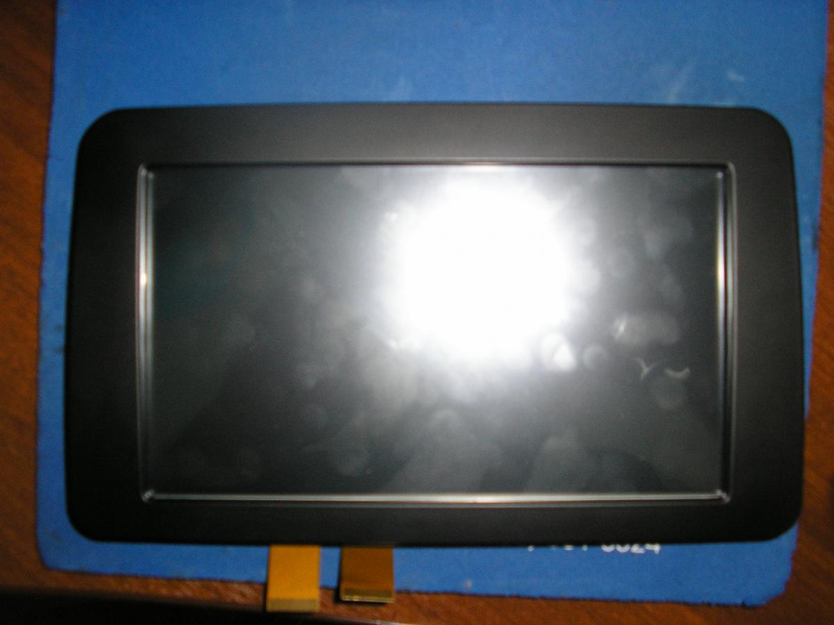

Для начала приобрел переходную рамку для моего авто под стандартный 2DIN разъем.
Вложение 8629

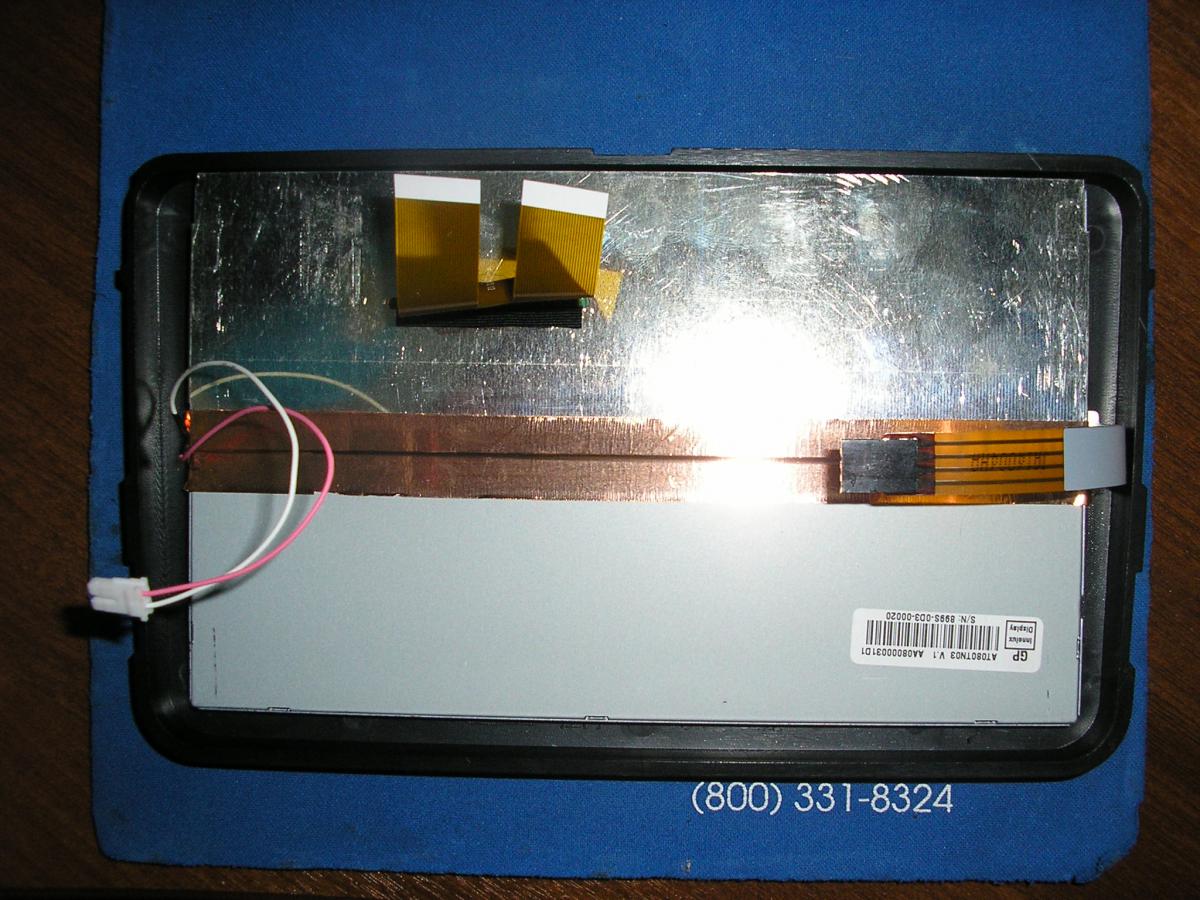

Потом в carmonitor.ru (огромное спасибо за оперативность) приобрел монитор Lilliput 869GL-NP/C/T. Разобрал монитор, прикинул матрицу к рамке и ... вуаля
Вложение 8630
Вложение 8631
практически подгонять ничего не надо.
Но, есть одно но...
Размер моей рамки по вертикали один в один с видимой частью матрицы монитора, а по горизонтали на 6 мм меньше.

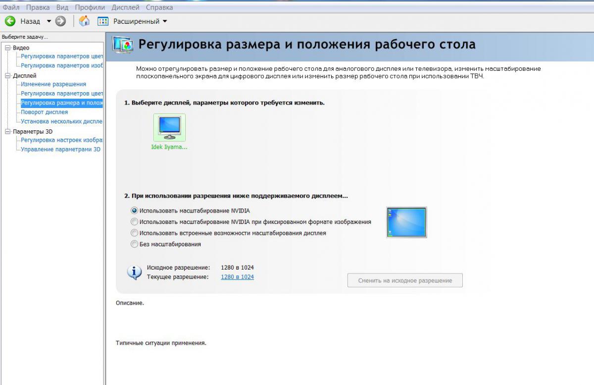

Драйвером не пробовал сжимать?

К сожалению, как я понял, функция сжатия изображения на панели управления Nvidia доступна только для аналогового монитора.
Вложение 8636

Чувствую надо пилить:( Оно может и лучше, ведь неизвестно, как поведет себя тач, когда к нему будут постоянно прикасаться края рамки, которая меньше чем сам тачскрин на 6мм.

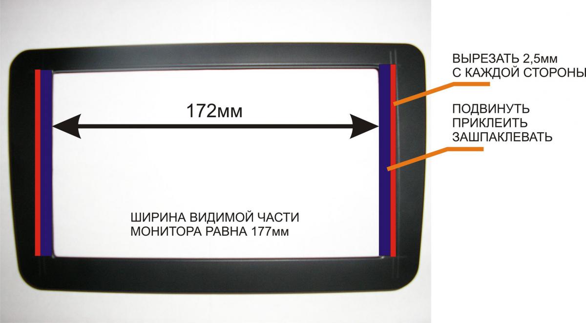

Есть другая идея. Рамку монитора не трогать, а работать только с переходной рамкой. Удлинить ее по горизонтали, вырезав с каждой стороны по небольшому сегменту, максимально сохранив при этом прилегающую к экрану кромку рамки. Примерно будет так:
Вложение 8645
Но это уже совсем другая тема. Тем не менее, спасибо Chip за понимание проблемы.
