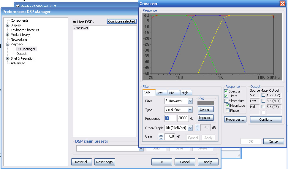

Всем привет. Купил тут себе звук ESI Gigaport HD, всё вроде окей, разрулил поканалку с помощью AudioMulch, всё работает, но одно но, с помощью этих всяких VAC и Mulch появляются всякие щелчки и зависоны. Музыка играет и тут батц, и виснет наглухо. Надоело. Поставил foobar и стал с ним мучаться. В итоге нашел такой модуль: http://sourceforge.net/projects/xover/
Ставим его в foobar, включаем в DSP модуль crossover, и получается такая вот штучка:
Сам crossover:

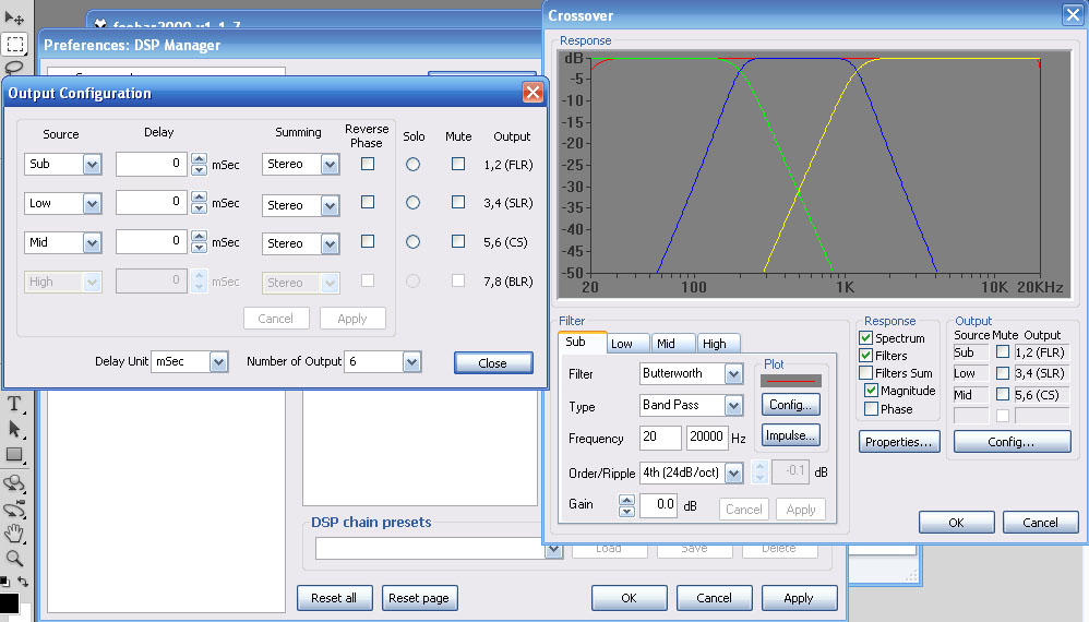

Тут можно выставить delay на каждый канал.

В настройках вывода ставлю ASIO, в настройках ASIO в foobar выставляю все каналы:

В crossover выставляем откуда и до куда рубить каналы, какими методами и спадами. Вот в принципе и все.
Если звуковуха не умеет ASIO думаю можно поставить какой-то виртуальный ASIO либо попробовать с помощью обычно Direct Sound всё настроить. Всё в ваших руках =) Просто и элегантно. Больше нет косяков со звуком и звук чище и красивее =) И теперь придётся с Centrafuse пересесть на iCar DS.
