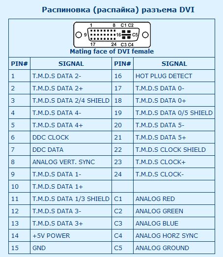

Вложений: 1
Re: Подключение к штатным мониторам: встроенное видео Intel
Про AMD ATI на Е350 не могу сказать. Не держал в руках. Возможно средствами драйвера настроить можно.
А на АСУС AT5ION-I разве распиновка разъема DVI чем то отличается от обычного?
Вложение 13150
Пример подключения через DVI.
А вот и нет!
На рисунке изображен разъем DVI-I — с аналоговыми и цифровыми сигналами.
А на плате установлен разъем DVI -D (Digital)- без аналоговых сигналов.
Посмотрите внимательно на картинку материнки со стороны разьемов - там нет гнезд вокруг большого плоского вывода.
И ни какой адаптер не поможет, только преобразователь, который в разы дороже материнки.
