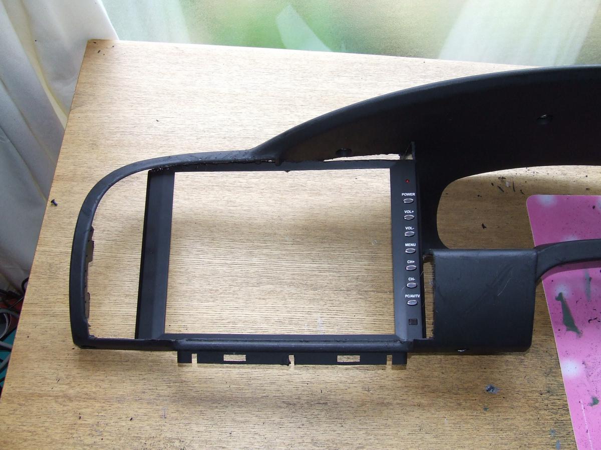

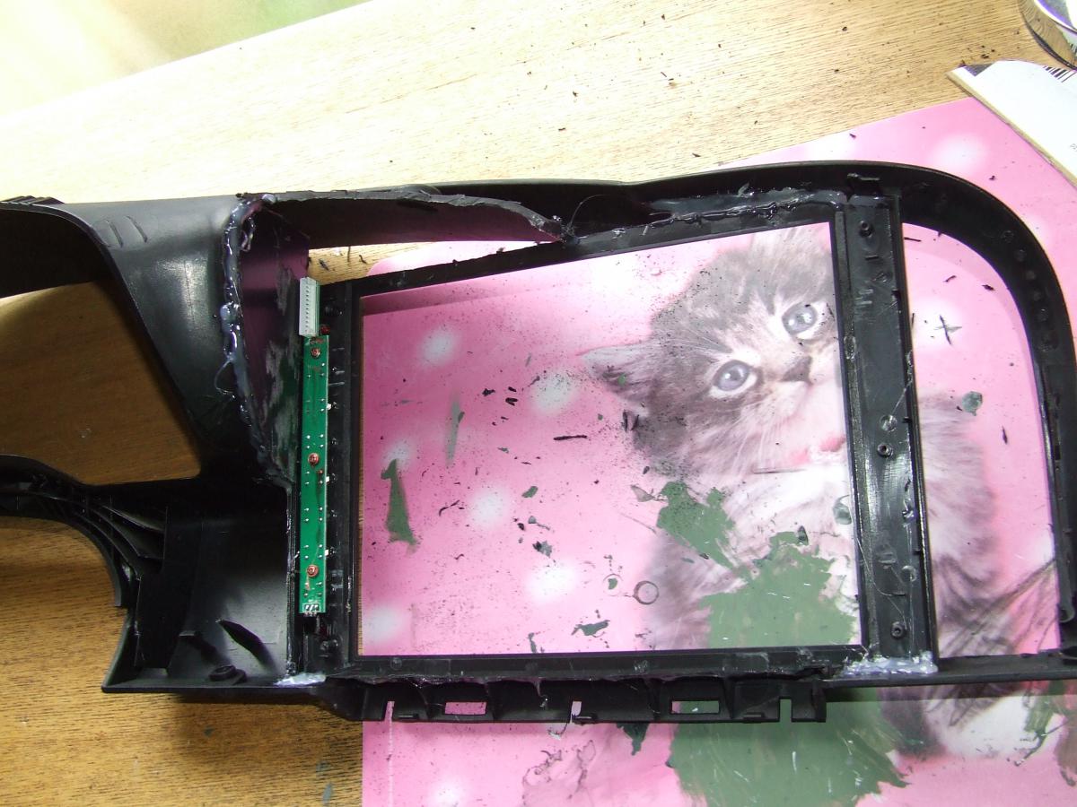

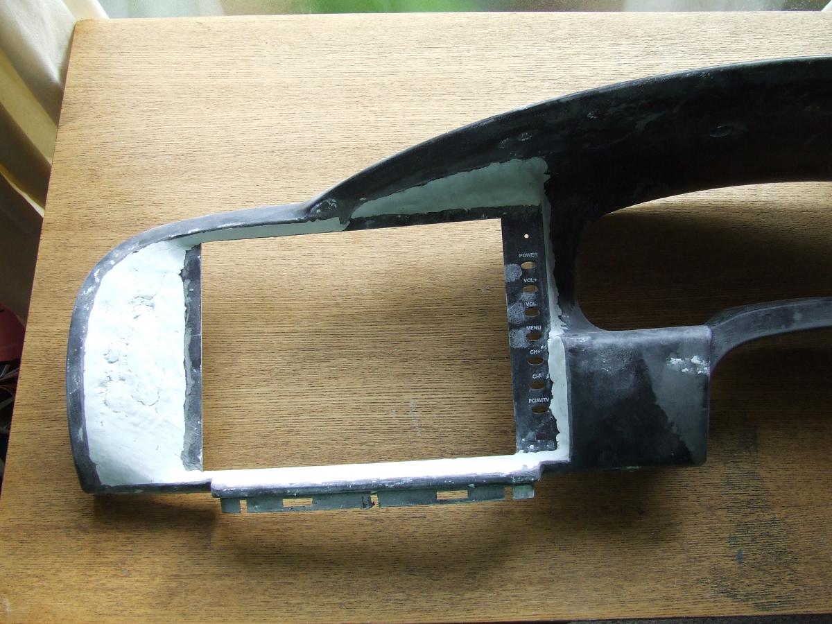

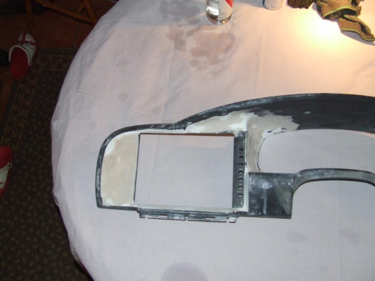

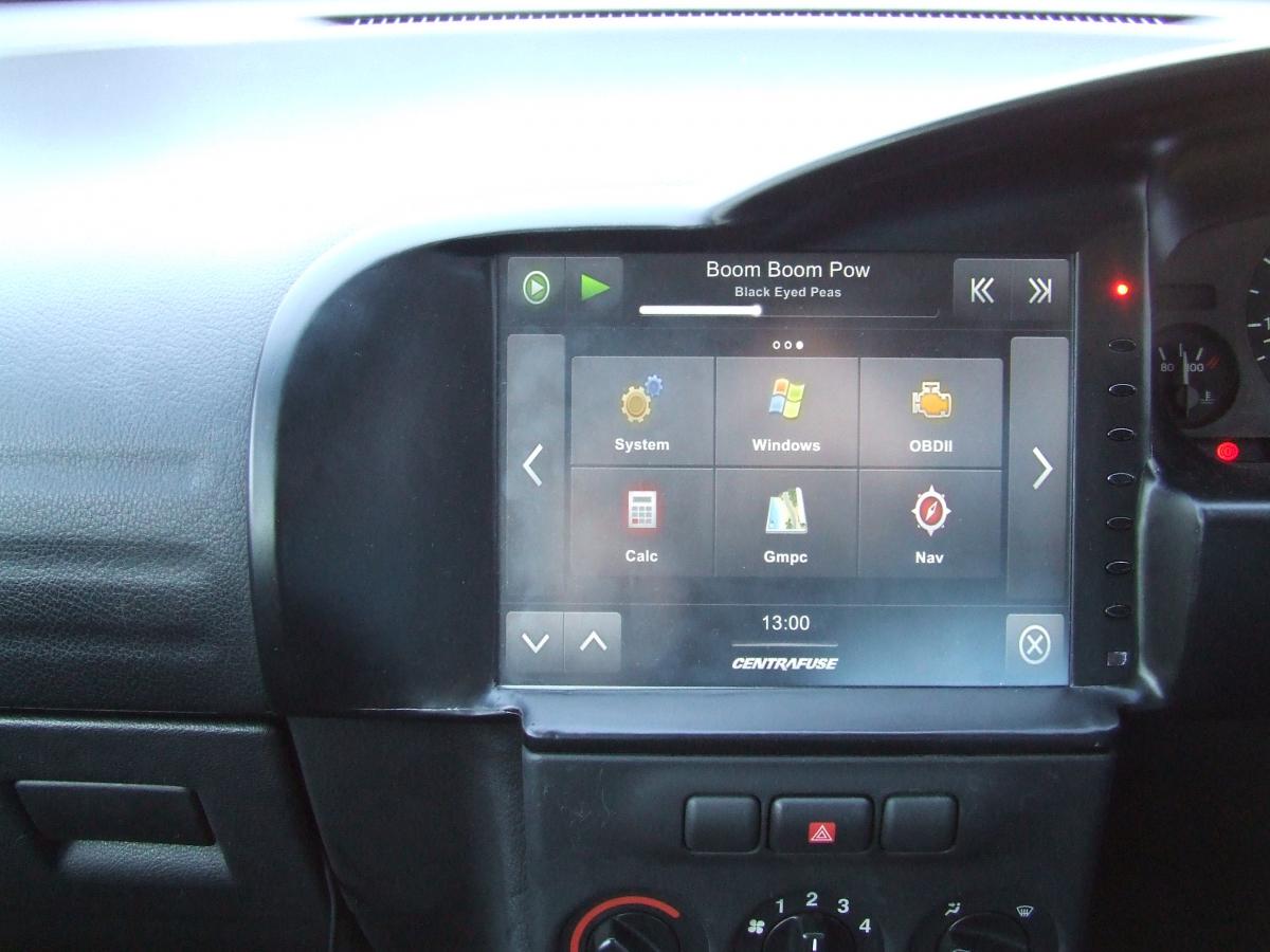

Мои первый проект :)
Купил: 10.4" экран с touch скрин 130 фунтов UK
лаптоп с разбитым экраном 49 фунтов (1.6 ghz dual core , 512 ram , geforce , 20gb hdd )
ГПС usb 20 фунтов
плюс провода, переходники и другая мелочь примерно 40
паста, шпахлофка, краска 30
Комп поставил под креслом пасажира
Вложение 13358 Вложение 13359
Вложение 13360 Вложение 13361
Вложение 13362 Вложение 13363
Вложение 13364 Вложение 13365
Вложение 13366 Вложение 13367
Re: Vauxhall Zafira

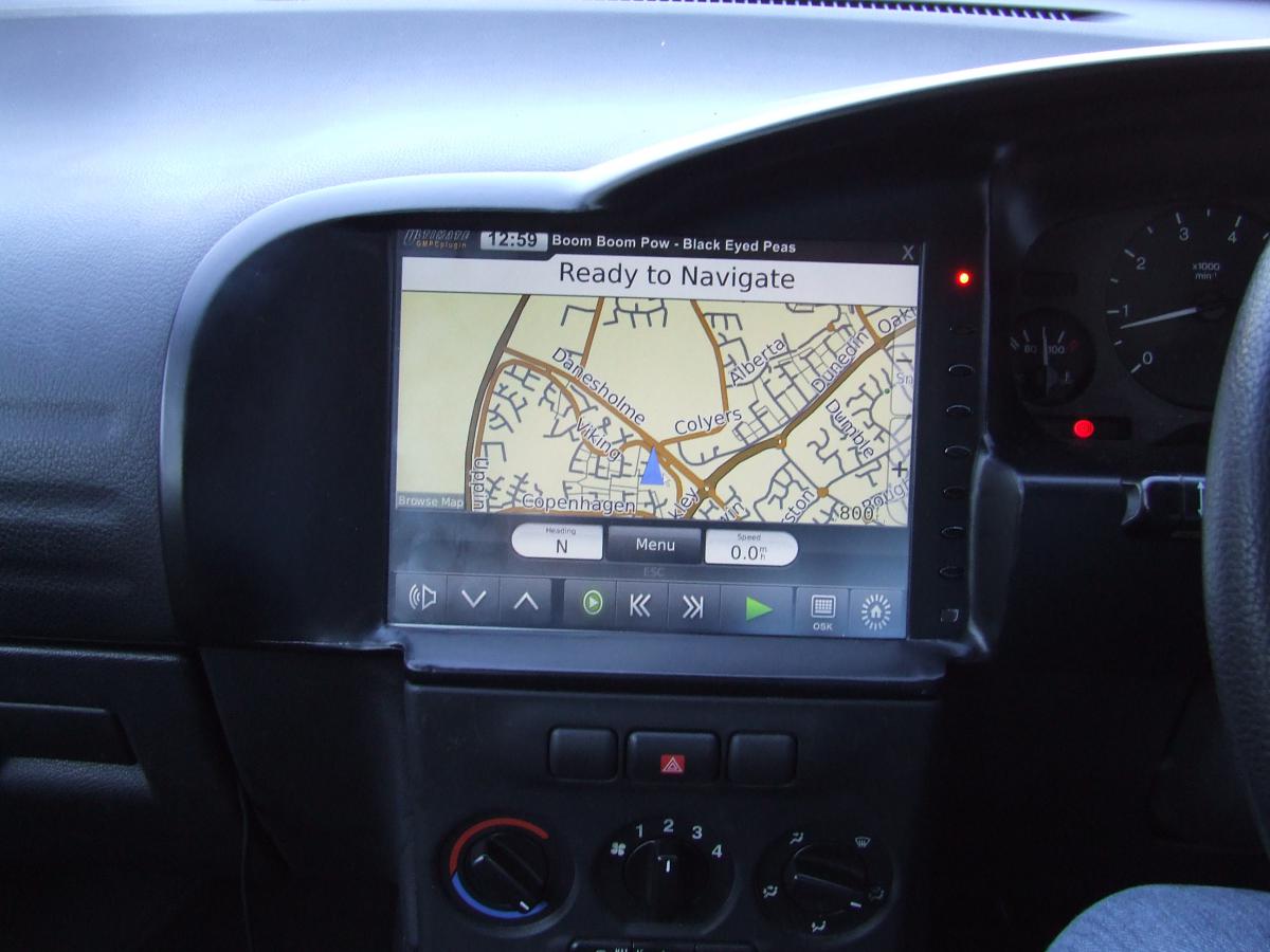

А фото монитора с панелью вместе посмотреть можно.
Просто интересно на сколько гармонично будет 10.4" смотреться
Re: Vauxhall Zafira
постараюсь завтра сделать фотку :)
