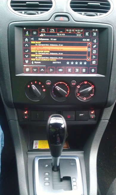

Ну вот добрался я и до своего 4pocusa.
Буду рад любой критике.

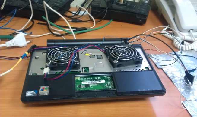

Решил строить комп на базе Asus eee 900H.
Проц Атом 1,6 + 1Gb + 160 Gb жесткий + матрица 8.9 .
OS Windows 7+ IcarDs(demo, но софт великолепный, надо брать )
http://pccar.ru/picture.php?albumid=169&pictureid=1033
Немного тюнинганул систему охлаждения, добавив лишних отверстий в корпусе по кругу и два кулера. Правда после нескольких жарких недель теста ( проц грелся до 66-67 , а винт до 49), понимаю что этого мало и надо добавить большой радиатор и поменять кулеры на более мощные. Но это чуть позже.

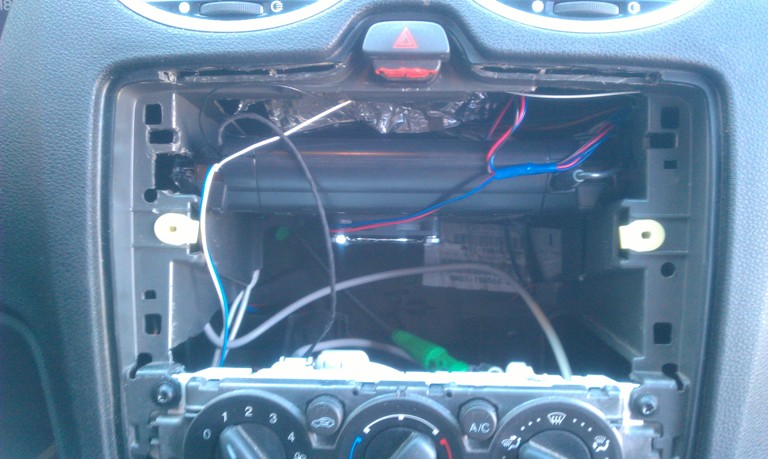

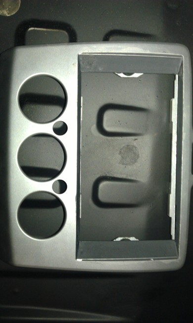

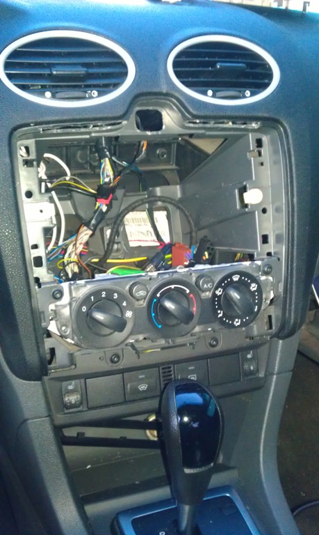

У фокусов штатное место рассчитано под 2 DIN магнитолу, так что за рамкой места ого-го.
http://www.compcar.ru/forum/picture....&pictureid=527

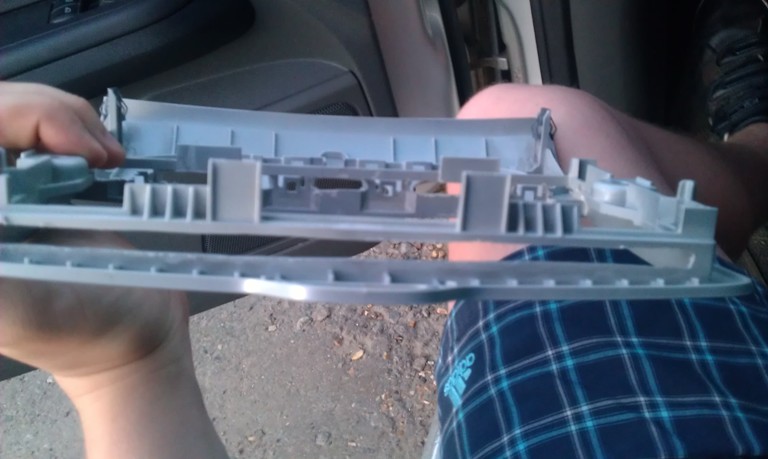

После нескольких подходов с ножом и дремелем было вырезано много "лишней" пластмассы , но зато комп удачно засовывается и фиксируется в нише без плясок с бубном. Самый геморрой заключался в подключении usb разъемов, но тут опять помог дремель и вопрос был решен

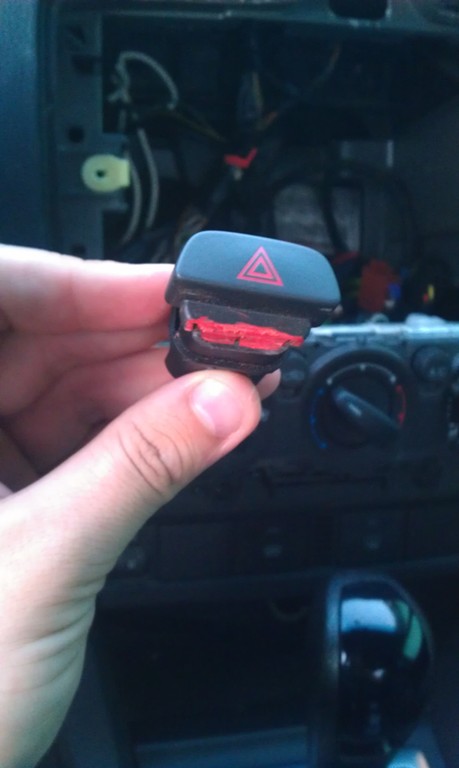

Даже кнопке аварийки досталось

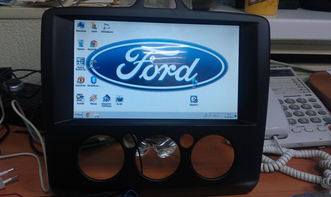

Долго мучался с резистивной панелью... при покупке шлейф стекла не обжат, долго искал фишку, так и не нашел. Пришлось вскрыть шлейф и напаять новые провода...правда за такую пайку руки бы мне оторвать, но вариантов было не много.

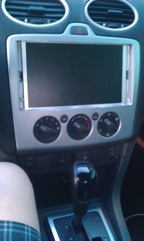

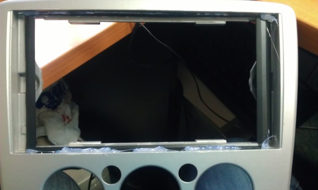

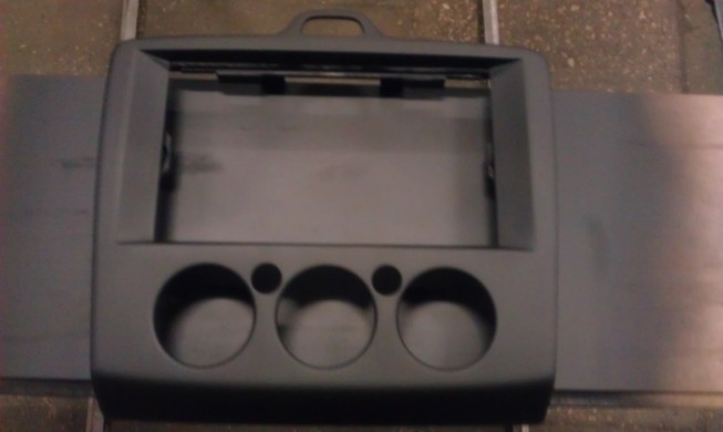

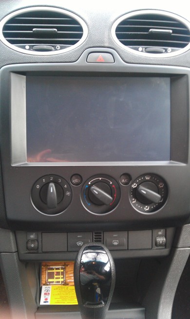

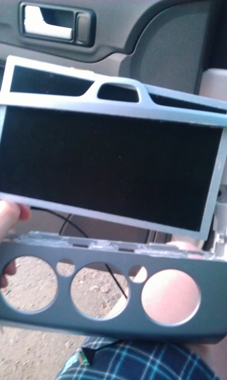

Прикинув всевозможные места крепления матрицы, чуть было не расстроился, что она слишком большая и не получится ее засунуть так что бы не пострадал внешний вид консоли. Но решение было найдено и реализовано. Опять пришлось по крамсать пластик и вот что получилось.
http://www.compcar.ru/forum/picture....&pictureid=529
http://www.compcar.ru/forum/picture....&pictureid=531
http://www.compcar.ru/forum/picture....&pictureid=530
http://www.compcar.ru/forum/picture....&pictureid=532
С внешним видом пока не думал, но то что в таком виде не оставлю это точно.

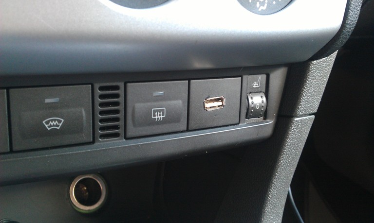

Так же был выведен USB разъем на центральную консоль. выводил его с целью подключения внешнего жесткого диска. По этому сделал его очень коротким и подключил напрямую к ноуту.

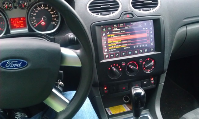

Звук временно ( нет ничего более постоянного, чем временное ) выведен через магнитолу JVC, которая подключена к компу через BT и валяется в бардачке. Отказываться от магнитолы пока не будет приобретена внешняя звуковая карта смысла не вижу.
Интернет через Wi-Fi. Приклеил родную фольгу от Ежа рядом с компом и никаких проблем. Wi-fi раздает телефон +рядом с домом добивает домашнюю точку ( 3 этаж) .
Прикупил еще ELM 327 BT и прикрутил ее к ICar.
