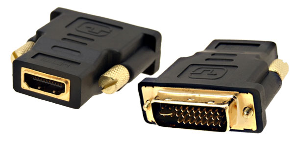

Я подключал кабелем HDMI-HDMI через переходник DVI-HDMI подключенный к компьютеру и все заработало
Хотя с кабелем DVI-HDMI не захотел.
Еще многие путаются с выбором режима на мониторе, например
при подключении кабелем HDMI-HDMI через переходник DVI-HDMI, нужно выбрать режим HDMI, а не DVI
Вложение 16171
Экспериментальным путем выяснил, что это как то связано с материнкой или типом DVI
Потому что на некоторых материнках работает
