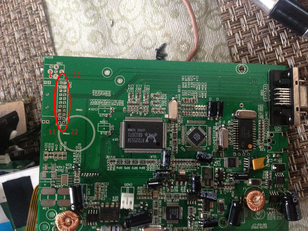

Здравствуйте люди добрые!
На 629 оторвался провод переключения видеосигнала - автовключение задней камеры.
Вложение 16177Вложение 16178
Датащита на моник найти не могу.
Подскажите, куда его припаять ?

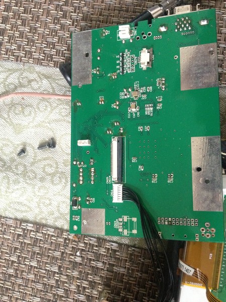

Сделай фото с обратной стороны контроллера с высоким разрешением
платы контроллера ?
Вложение 16183
Вложение 16182
Вложение 16184
А что на фото разве есть другая плата?

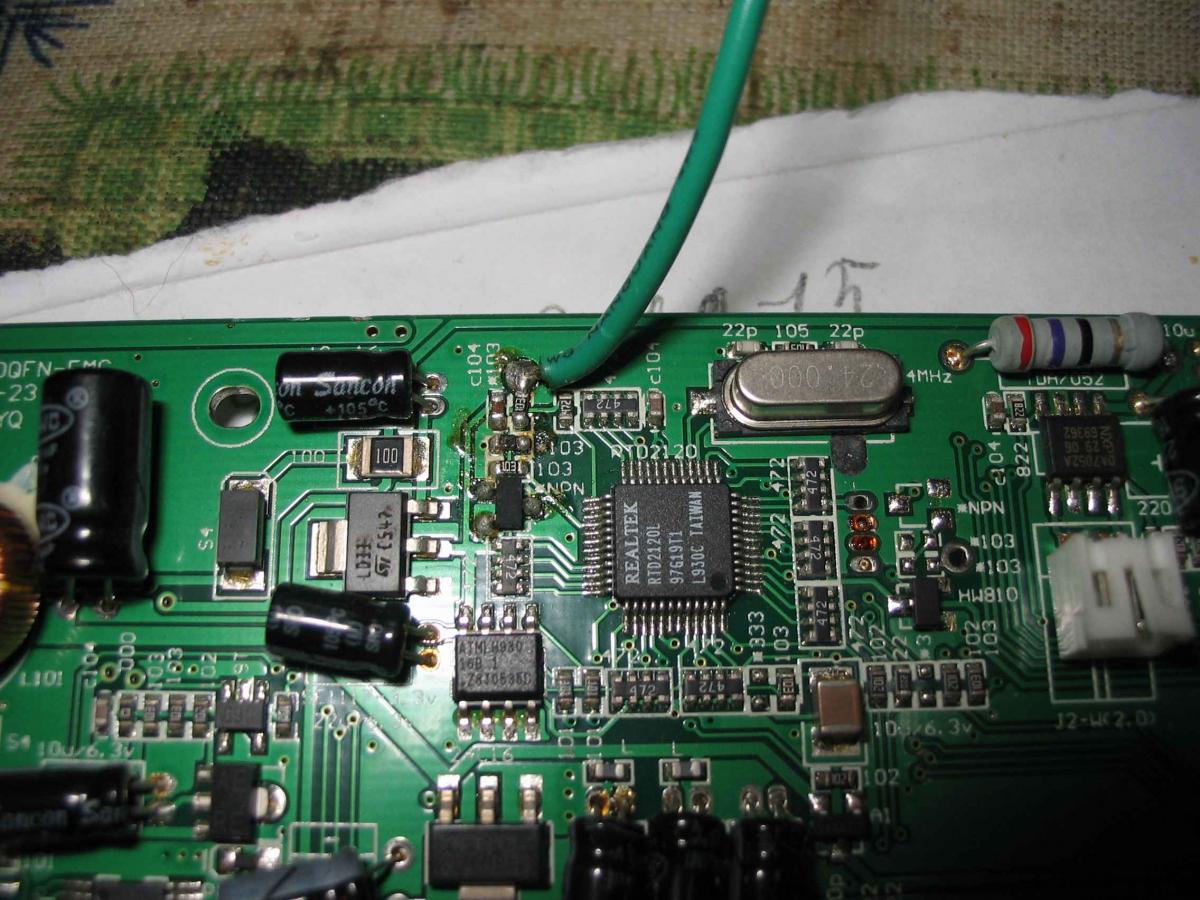

Вложение 16195 паяй сюда.
