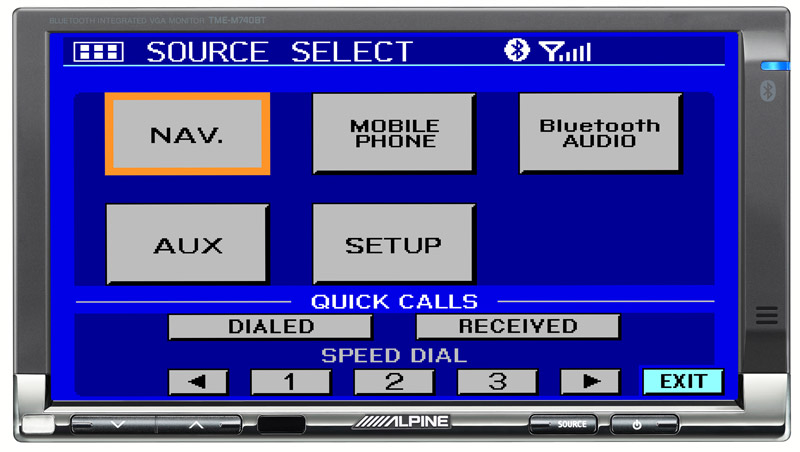

Встроенный модуль Bluetooth
The TME-M740BT может использоваться в качестве комплекта hands-free для безопасной и удобной работы с телефоном во время вождения. Пользователь может выбрать ‘MOBILE PHONE’ прямо на экранном меню источников и получить доступ к 12-клавишной клавиатуре прямого ввода номера, работать с телефонной книгой или просматривать историю набранных, полученных и пропущенных звонков. Модуль совместим со многими телефонами с функцией Bluetooth.
