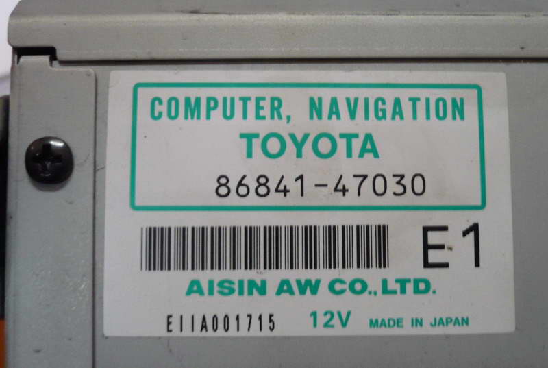

Вложений: 2
Re: Инструкции, драйвера для подключения Штатного монитора в Toyota Lexus
Вложение 1004
Вложение 1005
Прошу ответить, возможно ли подключение адаптеров видео и звука к навигации которая стоит у меня на Лексусе ГС300 2001г?
Стандартная навигация , подключить можно.
Скачай инструкцию с первого поста, там точно такие разьемы подключения. А протокол шины как показала практика пока у всех Toyota от 2000г. и по сегодняшний день один. Вот видео с 2007 имеет другой стандарт.
