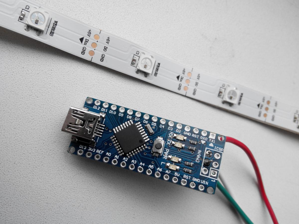

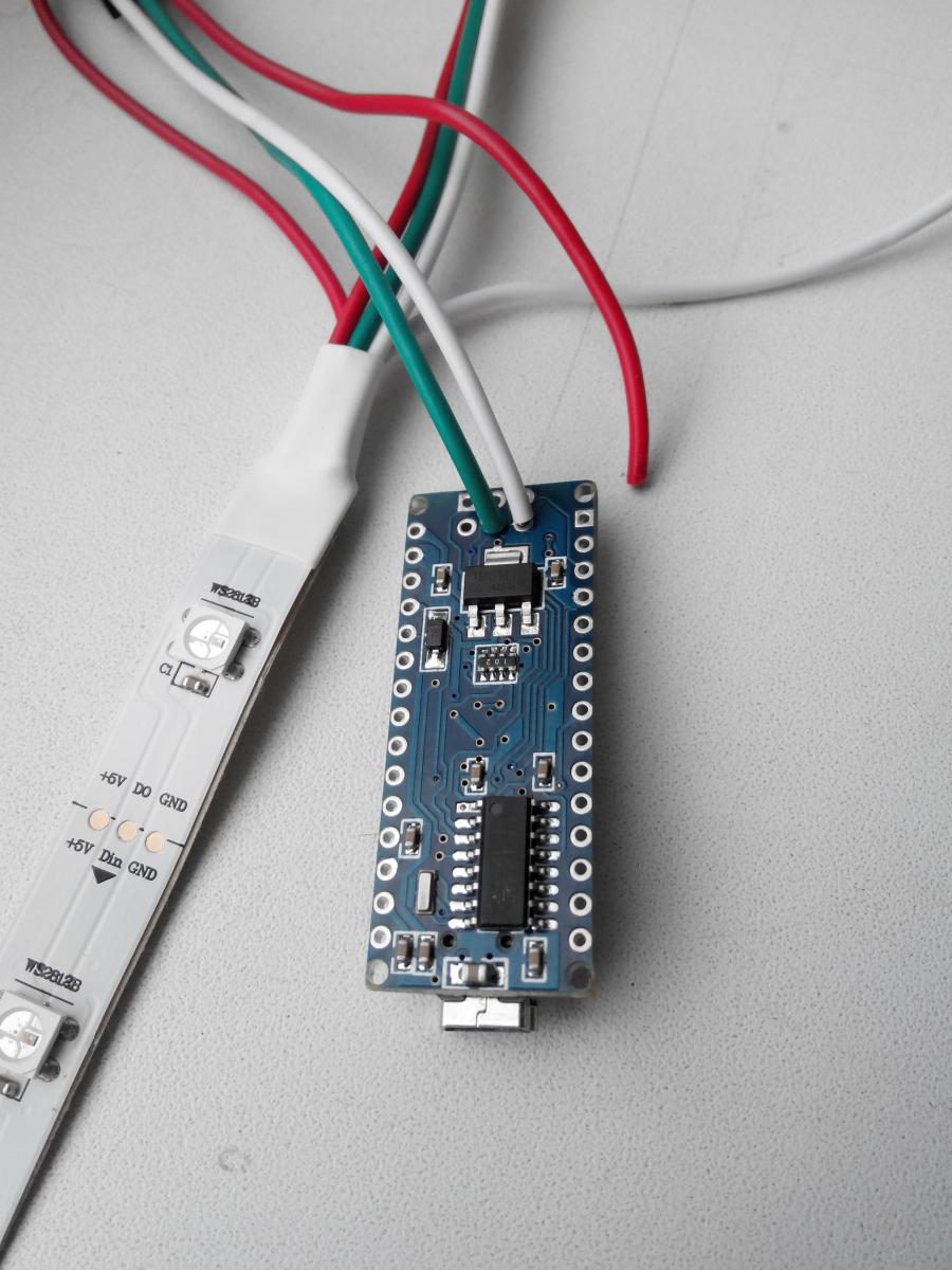

Приехала лента WS2812B и китайская Nano v3. (из отличий: чип FTDI заменен на более дешевый CH340G).
Вложение 18185Вложение 18186
Драйвера поставил, ардуино создала виртуальный порт COM10. Подключил по схеме: GND(strip)-GND(nano)-GND(dc), 5V(strip)-5V(dc), MOSI(nano)-Din(strip).
После заливки тестового скетча из шапки - загорается только 1 светодиод зеленым цветом и все. То же самое и с новогодним скетчем.

Перепробовал кучу чужих скетчей и программ - не работает. Цель все та же - подсветка экрана под windows. Подскажите, что поменять в скетче? Или дайте ссылку на рабочий комплект.
Поищите в этой теме, кто то уже подключал и у него все заработало
Pixelight так и не заработал - ардуинка прошивается, видно по ледам что работает, программа говорит что плата обнаружена(вроде так) и ... все.
Заработала использовав библиотеку FastLED и скетч для ардуино Neopixel
С прогами Prismatik и Ambibox.
