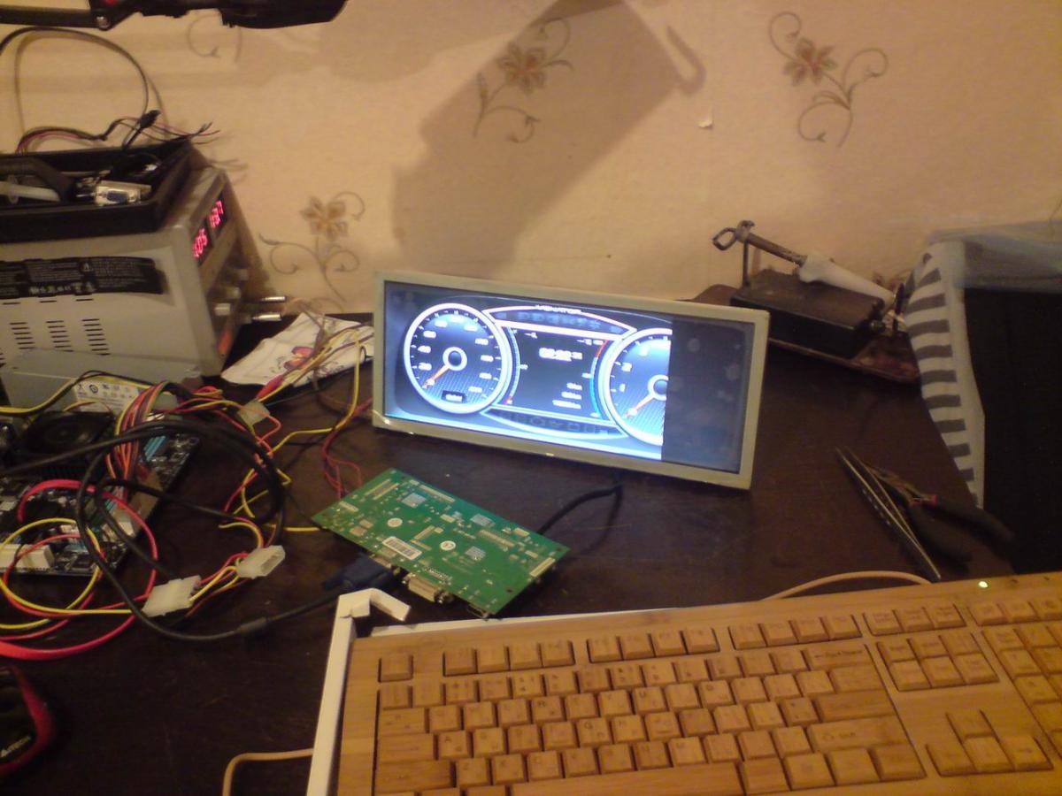

Подскажите, что не так делаю. Прошил моник на нужное разрешение 1280х480, комп видит это разрешение по умолчанию. Но картинка все равно не убирается в экран. Подключаю по HDMI. VGA остался как залил китаец.
Какой моник, чем прошивал. Нужно больше вводных.
Моник Шарп LQ123K1LG03 прошивал SPIPGMW микра pm25ld010. Менял DVI и HDMI с VGA не ковырялся. Мать GA-C847N. Контроллер дисплея LVDS VGA /DVI/AV/HDMI LCD controller board for DIY 2662.
Вроде вставил Вложение 16585Вложение 16586Вложение 16587Вложение 16588
Насколько я понимаю, оригинальное разрешение залитое китайцем было 1024x768. Завтра утром попробую залить в свой контроллер и поглядеть
Попробуй залить эту прошивку. В твоей был изменен только EDID, а разрешение выдаваемое контроллером оставалось 1024х768. Сейчас будет 1280х768, по ширине венатор влезет, а вот высоту изменить не удается, по крайней мере у меня

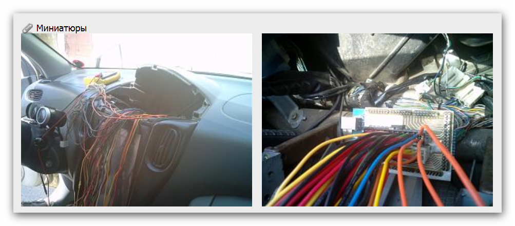

Пока в этой разработке провода не будет собраны в нормально заделанные пучки и соединяться надежными разъёмами, это будет обычная домашняя поделка. Такие сопли, как я видел где-то раньше на картинке, в авто недопустимы, пусть там будет хоть олово пополам с золотом.
Хорошо vdsen прикольнулся. Раз нет фирменного жгута с золотыми контактами - значит проект г-но. Смеюсь и падаю.
Ну, подобный лёгкий троллинг - бодрит и не дает застаиваться :).
Вот на Ютубе подсмотрел:
http://www.youtube.com/watch?feature...&v=QEZqNA7RALc
Извини! Мне и правда, наверное, привиделись, весящие во все стороны сопли. Насморк одолел. :)
Вложение 16669
не , ну ты как хотел чтоб пучок проводов засунул , а они там сами подключились и упачковались????
Так не бывает!!! Повторяюсь. ПРОЦЕСС ПОДКЛЮЧЕНИЯ. Или ты как то по другому подключаешь провода? Как то сразу воткнул жмых в косу и бац, красиво все, и не надо каждый проводок выискивать, прозванивать, и тд . поделись , а то мужики то не знают, мучаются все :)
http://www.autobam.ru/i/linked/galle...3/GEDC0151.jpg
Фото обычной домашней поделки :D. Провода в пучки не собраны, сопли висят.... Ужасть прям :D:D:D
