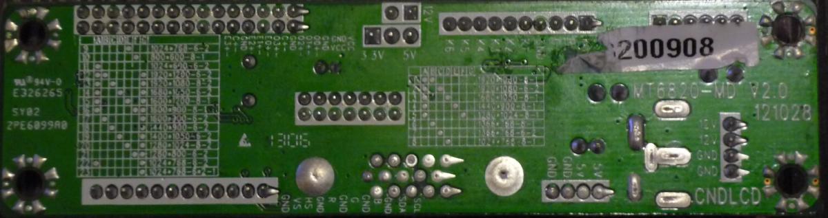

		Китайский контроллер
 Вложение 16719Вложение 16720

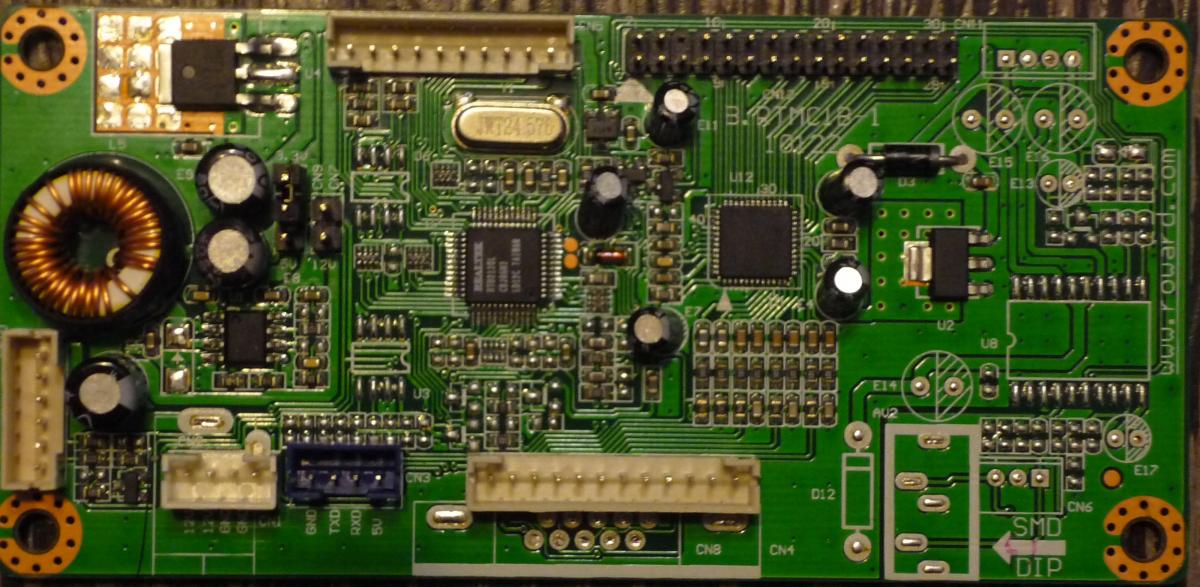

 Американский контроллер
 Вложение 16721Вложение 16722
 Матрица подключена к нетбуку DNS, который и буду инсталлировать в авто, видео в нем встроенное в проц(intel atom). Я тоже подумал что проще программу расширить.
