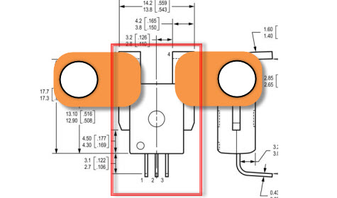

			Решил реализовать и у себя этот датчик. Как вариант подключения - подскочу в ремонт стартеров и контактной сваркой приварю клеммы под болт (они так щетки приваривают, токи там хорошие)....
Вложение 18265
 А японцы щетки обычным припоем паяют(просто я на них вырос и далее не изменяю им))). Они лучшие!!! ). Тоже рассматриваю как вариант дополнительной фишки, только я сразу подумал об обжимных конташках

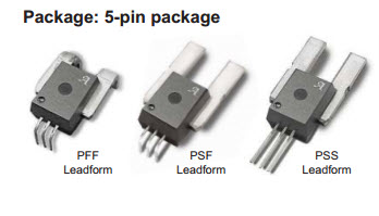

		При заказе, обращайте внимание на маркировку.
Буква после номинала  по току U-Unidirectional-измеряет ток только в одном направлениии B - Bidirectional-измеряет ток в двух направлениях (зарад -разряд)

 Ниче не написано
ACS756SCA-100B-PFF-T
ACS758KCB-150B-PFF-T
или это буква после тока

		Да, буква после тока
Все это в даташите есть, но на всякий случай пусть будет и здесь
Про температурный диапазон тоже не забываем
