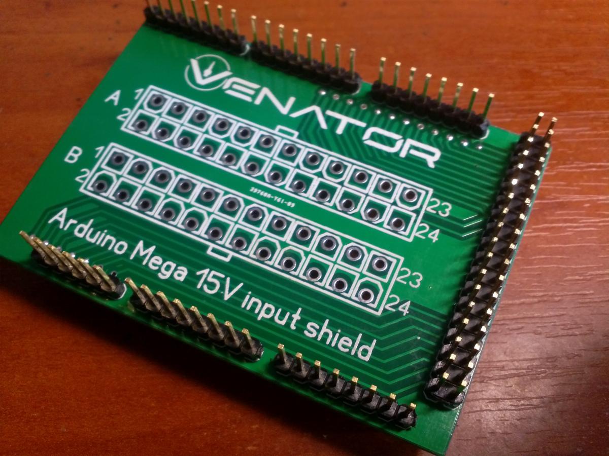

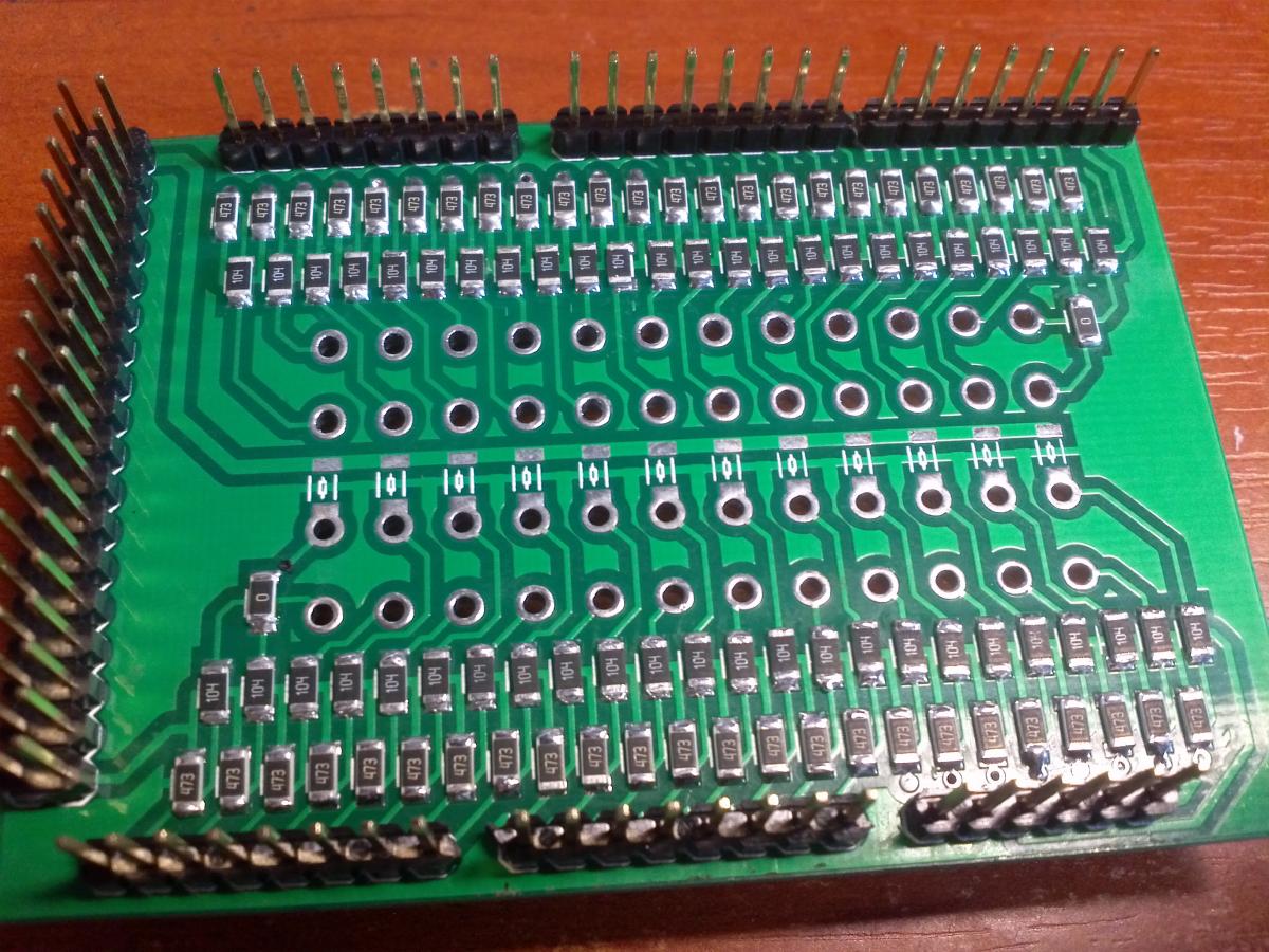

		Вложений: 2 Re: Универсальная панель приборов VENATOR
		Свободных шилдов для подключения Venator осталось 3. Территориально 2 в Севастополе и 1 в Нижнем Новгороде
 Вложение 16788Вложение 16789

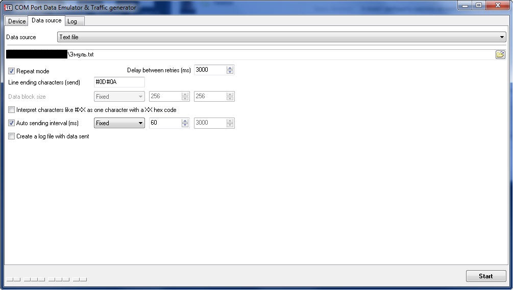

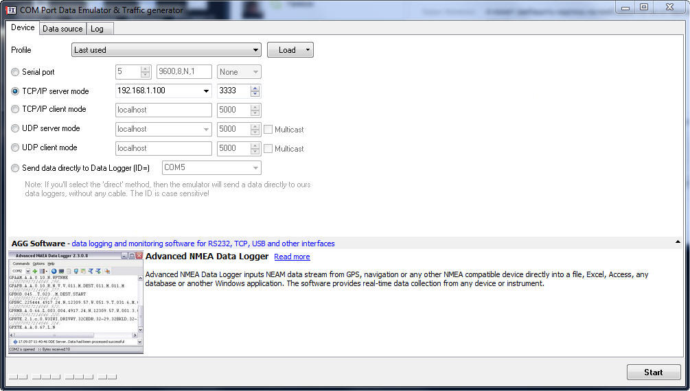

		Вложений: 5 Re: Универсальная панель приборов VENATOR
		По многочисленным просьбам выкладываем Beta версию для Android. Версия пока очень сырая, тестирование только началось.
 Вложение 16802
 Вложение 16799
 Передача данных в этой версии производится через WiFi
 Android устройство, на котором запускается приложение, должно быть подключено к точке доступа с IP 192.168.1.100
 Для тестирования на столе можно воспользоваться эмулятором из шапки
 Вложение 16796
 Вложение 16797
 Укажите путь к скачанному файлу Эмуль.txt и нажмите старт
 Вложение 16798
 Для подключения к авто использовали WiFi модуль, предложенный ранее Chip'ом (http://compcar.ru/forum/showthread.p...l=1#post103518)
 Модуль подключен к Arduino с шилдом и работает как точка доступа
 Скетч из шапки работает без изменений.

 Эмулятор , как и ранее работает вобще без ардуины, на то он и эмулятор)))) Комп, на котором запускается эмуль должен быть в одной WiFi сети с андроид устройством и его IP(компа) должен быть 192.168.1.100
