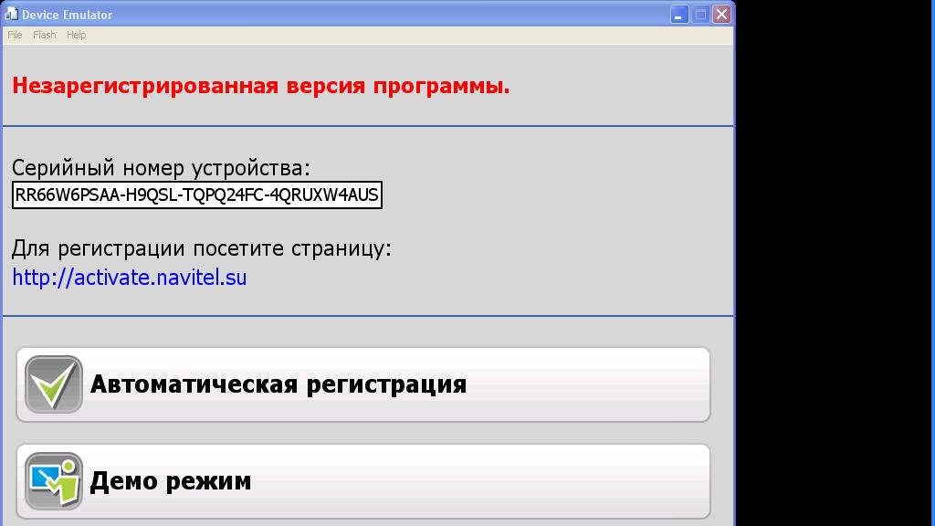

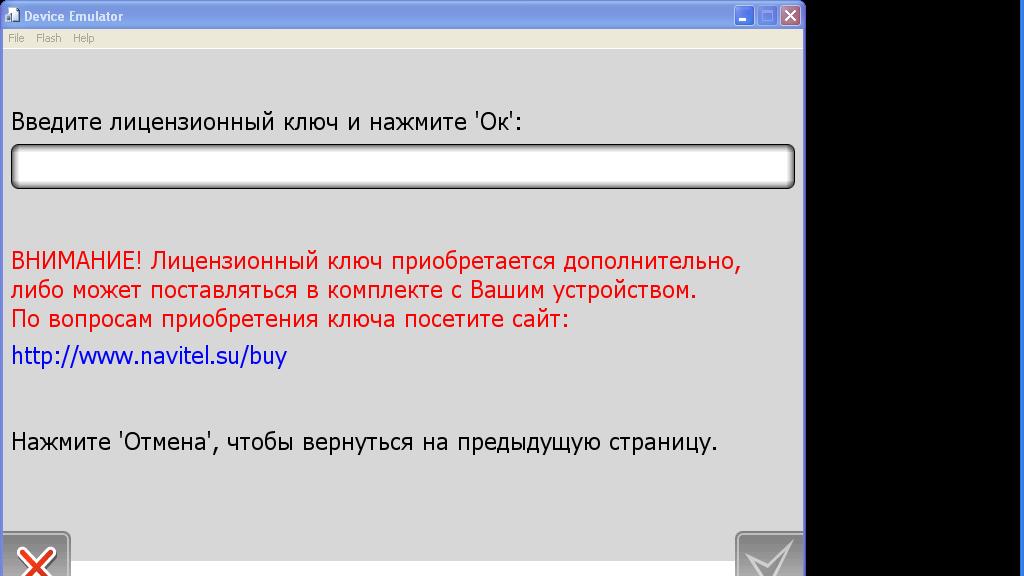

Я выполнил все пошагово, как написано, подкинул файл с ключом в папку Навитела (ставил на "устройство"), но Навител не регистрируется.
В чем может быть причина? Может надо прописать какой-то особый vmid?

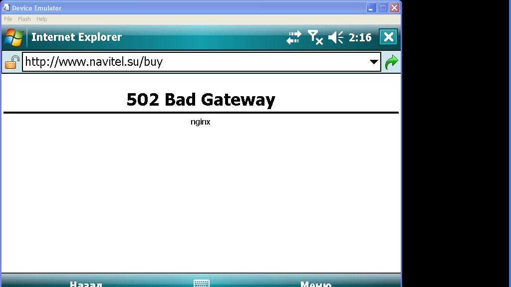

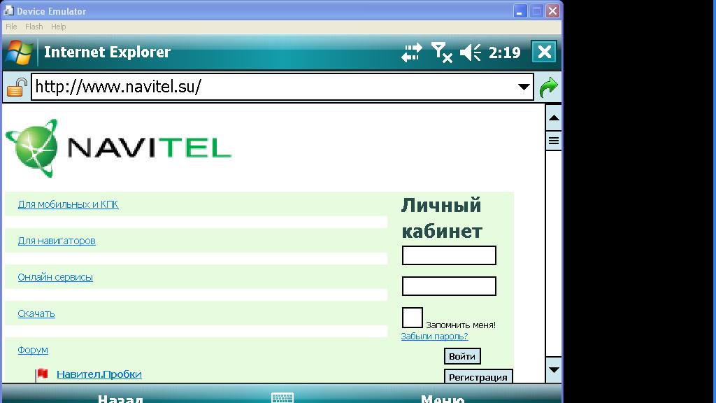

Сделал подключение к интернету в эмуляторе КПК, но судя по сообщениям - Навител не видит ключа, либо ключ не подходит. К тому же почему-то не работает страничка buy на сайте Навитела, хотя титульная загружается нормально.
Может все-таки надо какой-то особоый vmid указать или что-то еще настроить?

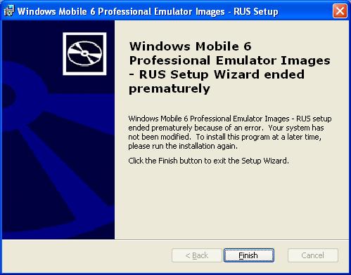

Если ставить Windows Mobile 6 Professional Images (RUS).msi на чистую Windows XP Professional SP3 (даже со всеми апдейтами на текущий момент), то инсталляция прерывается со следующей ошибкой:
Windows Mobile 6 Professional Images - RUS setup ended prematurely because of an error.
Подробнее на скрине:
http://www.compcar.ru/forum/attachme...1&d=1294499876
Погуглив, вышел на первоисточник - линк на microsoft.com, где в разделе Additional Information написано следующее:
If the install fails with "Setup Wizard ended prematurely" message, install the Microsoft Visual C++ 2005 SP1 Redistributable Package (x86) and restart package install.
Т.е. надо скачать и поставить Microsoft Visual C++ 2005 SP1 Redistributable Package и уже после него ставить Windows Mobile 6 Professional Images (RUS).msi
Линк на Microsoft Visual C++ 2005 SP1 Redistributable Package - тут, весит не много, пару метров.
Надеюсь эта информация кому-нибудь будет полезной. Сам столкнулся с ней только на Windows XP, на "семерке" этой ошибки не было.
