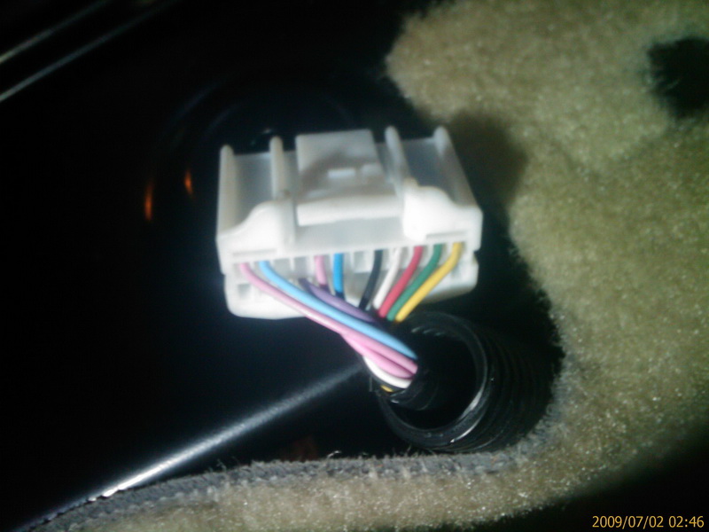

подскажите вот что:
в описании есть это
http://compcar.ru/Download/conn_amp1.jpg
http://compcar.ru/Download/conn_amp.jpg
а в машине обнаружено это:
http://compcar.ru/forum/attachment.p...1&d=1246505184
допустим можно забить на цвета, но где тогда у меня оплетка?? (6ой pin)
Re: Адаптер подключения звука от CarPC к штатному усилителю на Toyota Lexus
насколько я помню, для подключения звука нужны зел-крас., и бел-черн. по ним посмотришь ниже по кабелю есть земляная оплетка, что не ясно конкретно пиши.
оплетку визуально не смог обнаружить, в итоге подключил только 4 провода - работает вроде. это критично? или стоит еще поэкспериментировать с 5ым?
