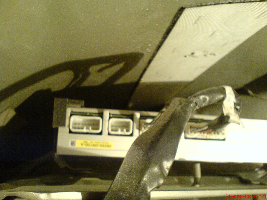

Добрый день! Хотелось бы приобрести готовый и настроенный комплект для
Lexus ES300 2002г.в. (Адаптер AVC-Lan to USB для Toyota Lexus+Адаптер
audio AZ-FM переделанный+Шнуры кабели разъемы+сам компьютер)
Аудиосистема штатная ML-голова FUJITSU TEN (фото головы и усилителя
прилагаю.)
В связи с этим несколько вопросов:
1-Возможно-ли такое?
2-Что из оборудования ещё понадобится?
3-Т.к. живу в Минске- Вопрос по доставке и оплате?
4-Цена вопроса?
Вложение 2925
Вложение 2928
Вложение 2926
Вложение 2927

На фото усилитель или нави? За шлейфом разьема не видно.
http://www.compcar.ru/forum/attachme...8&d=1233067902
Re: Инструкции, драйвера для подключения Штатного монитора в Toyota Lexus
это штатный усилитель (находится между обшивкой и задним крылом), а блок нави 2-3 поколения Denso.

Ну так меня больше разьемы блока нави интересуют
да обычное там все, можно ставить стандартный набор. наверно проще Хоме... пошевелить :)
