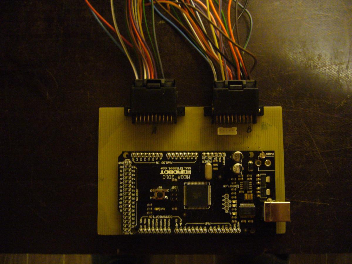

basurman971 например разработал и изготовил свой шилд, с другими разъемами
http://compcar.ru/forum/attachment.p...5&d=1383766001
Интересный вариант!
Я так понимаю - "горизонтальный".
А тогда еще один "наивный" вопрос - схема у него тоже своя? - ведь вроде схемы шилда в этой теме не было....
Или ее искать в теме, с которой все началось?
:confused:
Пост №605
Все входы ардуины подключены по такой схеме
Верхний резистор опционален (нужен, если лампа управляется минусом)
Да верно
