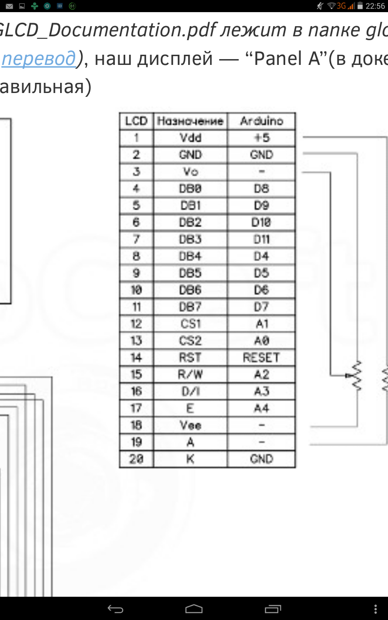

На рисунке же указано S6B0108. Библиотеки KS0108 должны работать.
Вид для печати
До меня только дошло, что нужно смотреть последние 4цифры.:D
Библиотека GLCD больше не подерживается, нашёл openGLCD, в ней пин на дисплее называется D/I, а у меня RS, не могу найти расшифровку я так понял они идентичные?
Вложение 18958
Дисплей 128х64 заработал, походу все библиотеки рассчитаны на НЕ инверсные дисплеи а я с дуру купил инверсионный дисплей, с некоторыми доработками примеры заработали. Дисплей оказался огромен, у него маленький объем полезной площади и на солнце его не видно инверсионная шляпа :D

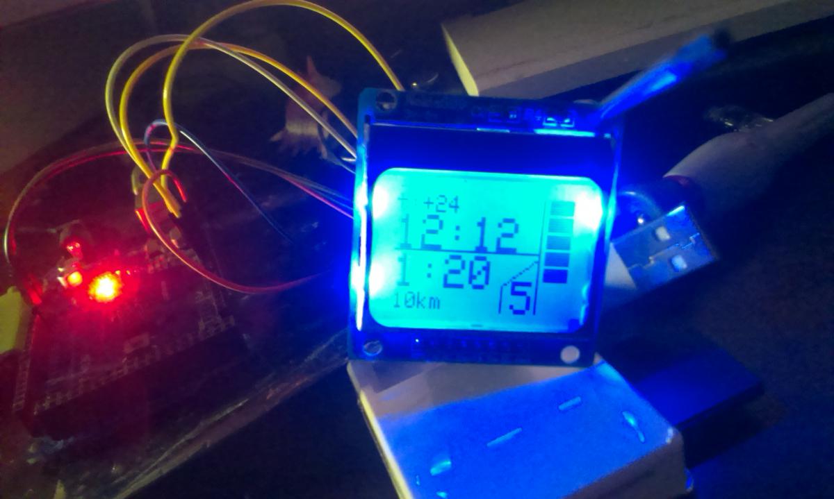

Мои ясный взор возвращается к дисплею от нокии 5110 + ардуино мега
Купил MEGA на ATmega 2560 ( чип USB порта CH340G), на ней прекрасно работает сторожевой таймер почти идеально :rolleyes:
вот так получается, пока только меню делаю тк остальной код у меня есть.

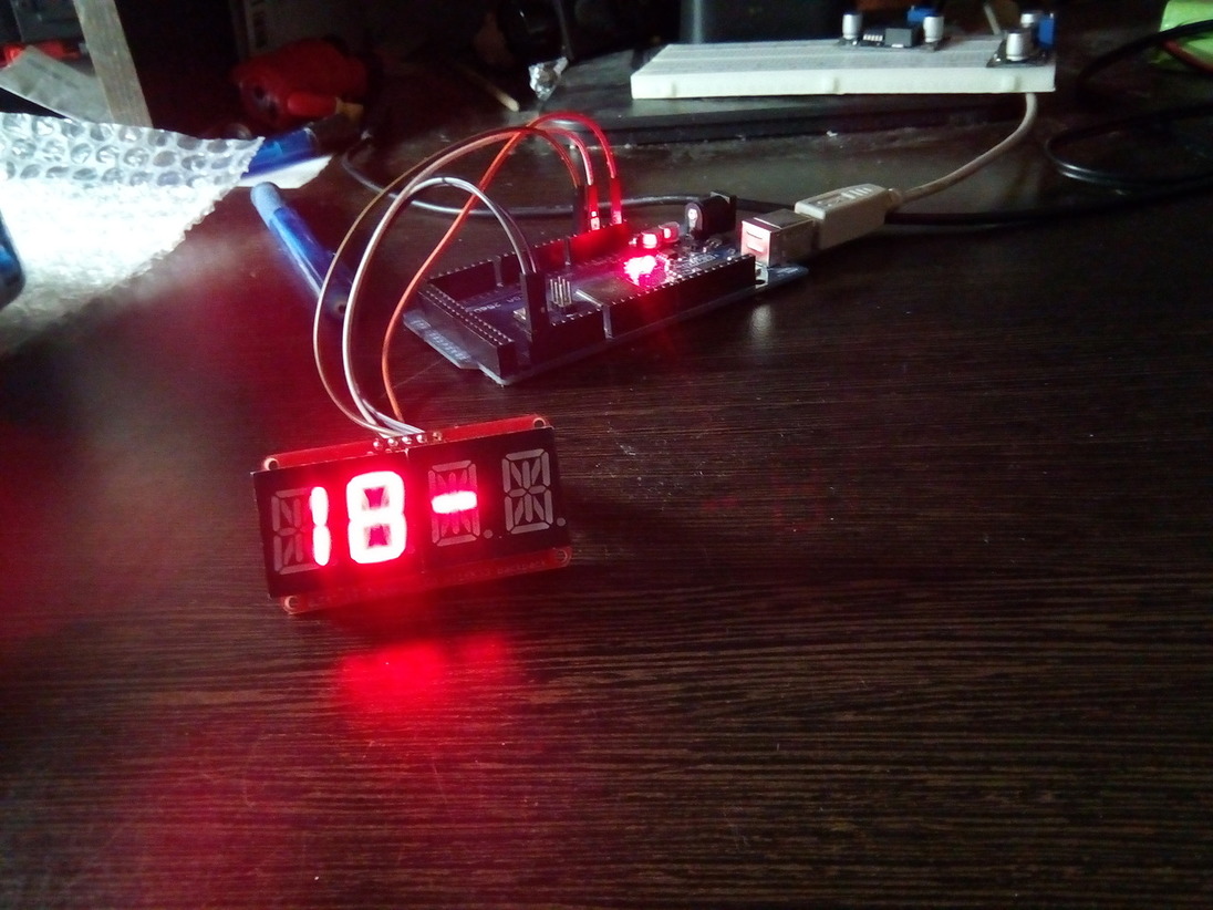

Всем привет, нынче купил 4х сегментный LED модуль, подключил его, но вод беда с выводом информации,
дело в том, что функция за один вызов принимает адрес только для конкретного сегмента дисплея.
Например у меня есть показания с датчика температуры (от 0 до 99 градусов), как мне их выводить на дисплей ?
Вложение 19079Код:#include <Wire.h>
#include "Adafruit_LEDBackpack.h"
#include "Adafruit_GFX.h"
Adafruit_AlphaNum4 alpha4 = Adafruit_AlphaNum4();
int TEMP = 45; // показания датчика темпиратуры, как мне их разделить на две части и преобразовать в "строку" ?
void setup() {
alpha4.begin(0x70);
alpha4.clear();
alpha4.writeDisplay();
void loop() {
char Str2[8] = {'1', '2', '3', '4', '8', 'n', 'o'};
alpha4.writeDigitAscii(0, Str2[0]); // первый сегмент, зажигаем цифру 1 :)
alpha4.writeDigitAscii(1, Str2[4]); // второй сегмент, зажигаем цифру 8
alpha4.writeDigitAscii(2, TEMP); // третий сегмент , int указывать нельзя
delay(100);
Индикатор 0.54" Ht16k33
Решение нашлось, этот код запускает счетчик от 0 до 99 в первом и втором сегменте индикатора, легко можно сделать и 9999
