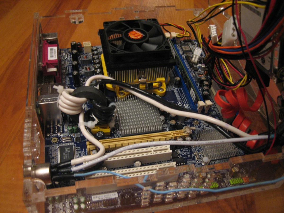

я уже писал в другой ветке, что переделал немного, после общение с радиолюбителем одним и разбора фильтра от японской радиостанции :)
http://compcar.ru/forum/attachment.p...6&d=1248632638
не то что бы один в один как там сделал, но положительного эффекта достиг
ps сори за большую картинку..

это есть гут))))обмотки две и в противофазе))))давно всем об этом говорю.........в качестве готового можно использовать входные фильтры от мощных бп........я ZAGRу дал........пока не отписывался)

попробую в выходные фоток сделать)

Вложений: 2
