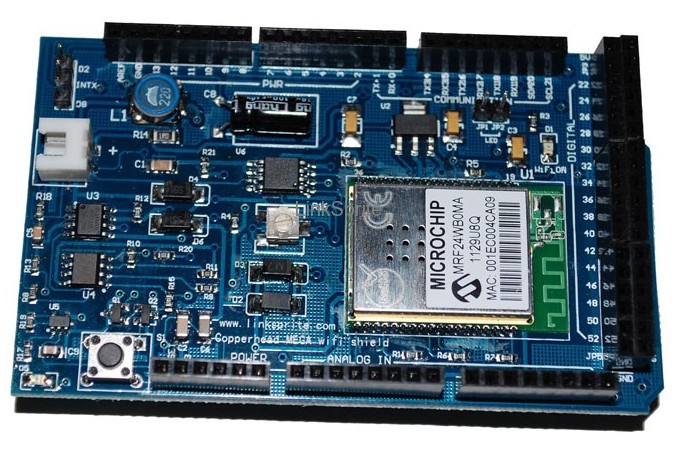

Вложение 17334Вложение 17335отлично! вопросик про WIFI ещё есть! нашёл две разные платы .......какая из них?
Никакая

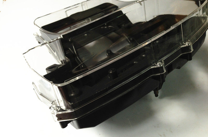

А что мешает втулить матрицу за пластиковую панель? ну срежит края но рисунок приборки то вмещается
Вложение 17341Вложение 17340Стекло на приборке как единый купол укрывает всю панель как будто стакан одноразовый вставить в такой же стакан! тоесть врезать нельзя. И даже если это сделать то на место вы не поставите её! Настолько там всё тесно и чётко сделано без зазоров!
