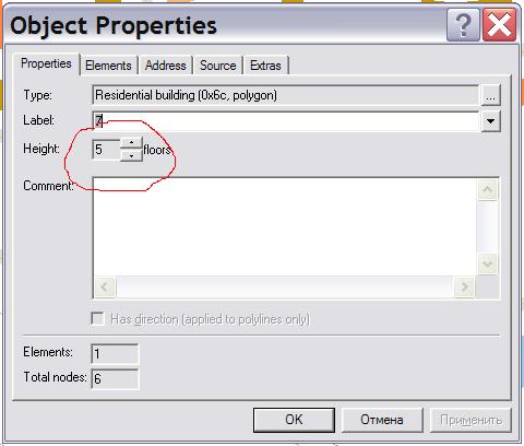

Кинь ссылку как сделать этажность, просто рисую свой городишкоЦитата:

Либо в этом mapedit,либо любой другой - добавляем в коментах - Floors=(количество этажей)Цитата:

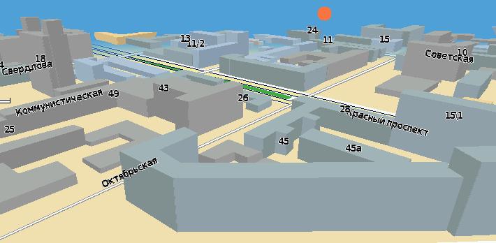

Так это может выглядеть:

Спасибо понял

Audiomonster, а это что за красная кнопочка?
Это похоже на солнце :)
Оно и есть:D отображает реальное положение светила, поподает в поле зрения только утром и вечеромЦитата:

Код чего? солнышка? дак оно в ехе зашито, у всех по умолчанию работать должно:DЦитата:
Сообщение от St@rz
Странно, у меня его нет. Посмотрю оригинал.
