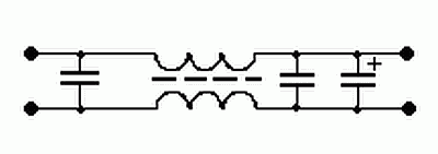

1-Поставить фильтр (дросель и 3 конденсатора) по питанию компьютера.
Обьясню: самая серьезная помеха образуется по питанию компьютера, а длинный питающий компьютер провод, служит антеной для передачи этой помехи в эфир.

3-Поставить фильтр питания в разрыв USB кабеля , у приемника по питанию вообще нет ни какой фильтрации.

А если подключать Lart через активный хаб, то в USB-удлинителе можно отрезать питание по USB и поставить фильтр на питание хаба? По какой фильтр лучше поставить?
Или еще что то стоит добавить?
фильтр на рисунке в предидущем посте
Можно поподробней расписать какие детали использовать для фильтра. Желательно с рекомендуемыми маркировками. :)
http://compcar.ru/forum/attachment.p...1&d=1210056382
Дросель намотан на желтом кольце от БП ATX по 30-50витков сечение расчитай по максимальному току

А подскажи, как самому сделать такой фильтр. Номиналы кондеров, из чего дроссель делать, причем попроще, для чайников.
А еще лучше где его купить?
То же самое. Схема в принципе понятна, но указание номиналов, и примерно из чего транс сделать - сильно бы облегчило жизнь.
Данный фильтр можно купить на радиорынке или в радиомагазине.
У меня кондеры стоят со стороны приемника 1000мкф х 10в, 1мкф керамика, со стороны компа 1мкф керамика .
Дросель например такой

А фильтр питания компа - там ведь токи больше - дроссель искать по токовому параметру? Ампер на 8-10?
Для компа лучше самому намотать

Вопрос к Chip'y : а обмотки дросселя надо обязательно встречно включать? Или без разницы?
Это нужно для того что бы помеха вычиталась
Вот же блин... А как у купленного дросселя определить начало и конец обмотки?
И в ветке про фильтр для компа у тебя рисунок с дросселем с параллельными обмотками - а там ошибка или для компа можно и так?
Переделал - перекрестил обмотки - фиг его поймет... :) вроде лучше стало... Надо теперь мутить фильтр для самого компа, корпус экранировать (чем бы гласворкер обклеить?), и ждать, какой из трех проектов "нового радио" будет подходящим...

В выходные ездил на дачу. Так вот, если раньше радио умирало на полпути, то теперь почти до самой дачи прием был более-менее уверенный. Похоже, фильтр работает... Правда в городе все одно есть места, где радио шипеть начинает.
