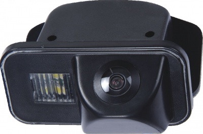

2) Поставил камеру заднего вида штатную (как будто бы) made in China сеносор CCD, парковочные линии, но вот блин проблема :confused:, показывает она прямо под бампер и толку от нее, только если в упор подъезжать к стене,то понятно сколько осталось до нее, а так почти вперед (НАЗАД) не показывает, надо как то отрегулировать, но как??? корпус не разборный, если кто то вскрывал похожий, подскажите вскрою если после вскрытия поможет отрегулировать угол.
парковочные камеры именно так и работают - показывают край бампера.
Думаю, что это не штатная камера, а камера изготовленная под размер плафона номерного знака Приоры :)

вот для последней Короллы неплохая камера
Вложение 14140
