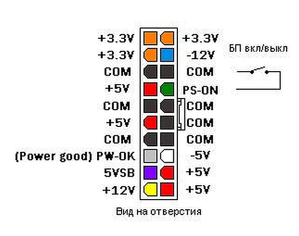

приобрел у вас на днях БП M2-ITX rev 2f. пытаюсь с помощью этого БП запустить плату intel 2800 intel dn2800mt. но появилась проблема. на материнской плате нет 20pin atx разъема, питание 12В я на нее подал напрямую - с входа напряжения на БП. При этом материнка включается (импульс включает ее). но при этом на самом разъеме 20ти-пиновом не появляется нужное напряжение. и когда размыкаю разъем ACC, импульс на выключение материнской платы не отправляется (получается, что m2-itx не видит, что материнка включена). что делать?
замыкание контакта ps-on на землю не помогло.
Если у Вас материнка имеет только +12в, то тогда зачем Вы купили M2-ITX ?
Без сигнала на пине PG, БП не запустится
Вот так
Вложение 16580
