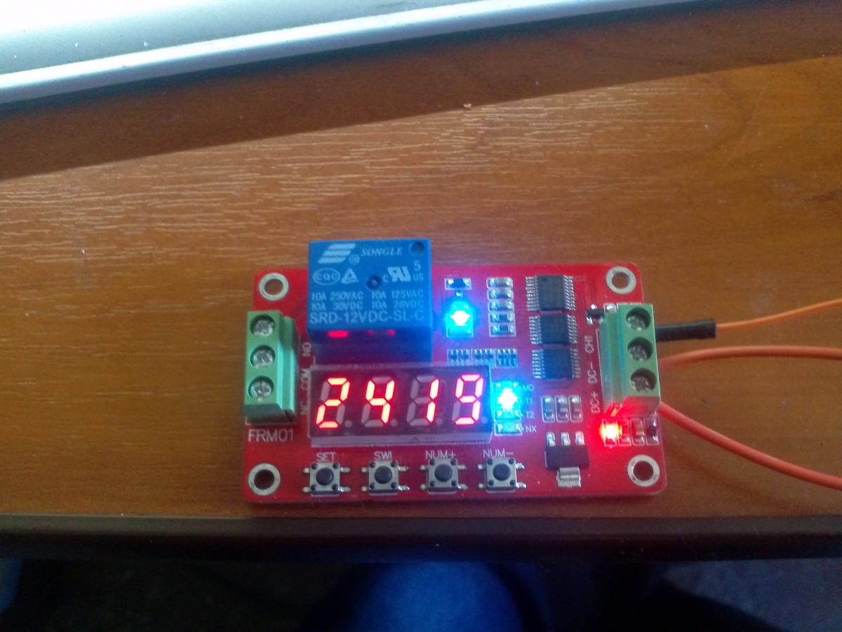

		Для управления питанием блока сбора данных и андроида приехали таймеры FRM01. Настройка времени возможна от 0,1 сек до 270 часов
 Для себя выбрал такой алгоритм: Работа по режиму 10. Если в течении 15 часов (54000 сек) небыло включения зажигания-снять питание с устройства.
 Мануал во вложении.
 Вложение 17606
 Вложение 17607
