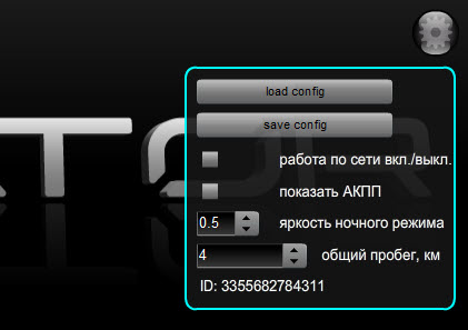

 Вроде верно. В настройках венатора галочка "работа по сети" снята?
 Вложение 17763
