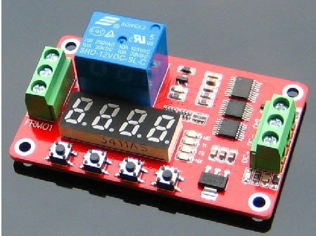

Борис подскажи, по какой схеме ты подключил питание свистка в авто, чтоб при старте он не отключался.
Ардуина с шилдом и свисток запитаны от бортсети через таймер отключения
Вложение 17915
и блок питания на KIS-3R33S
Вложение 17914

Таймер такой уже есть, а б/п уже на подлете, немного не такой но суть таже 7...24 - 5в. На счет таймера, длительное наличие напряжения(зажигание On) на управляющем входе это нормально? Я думал подцепиться к сигналке, чтоб при постановке-снятии с охраны начинался отсчет таймера
да, нормальноЦитата:
А где такой Таймыр и БП куплять?
Искать по каким словам
