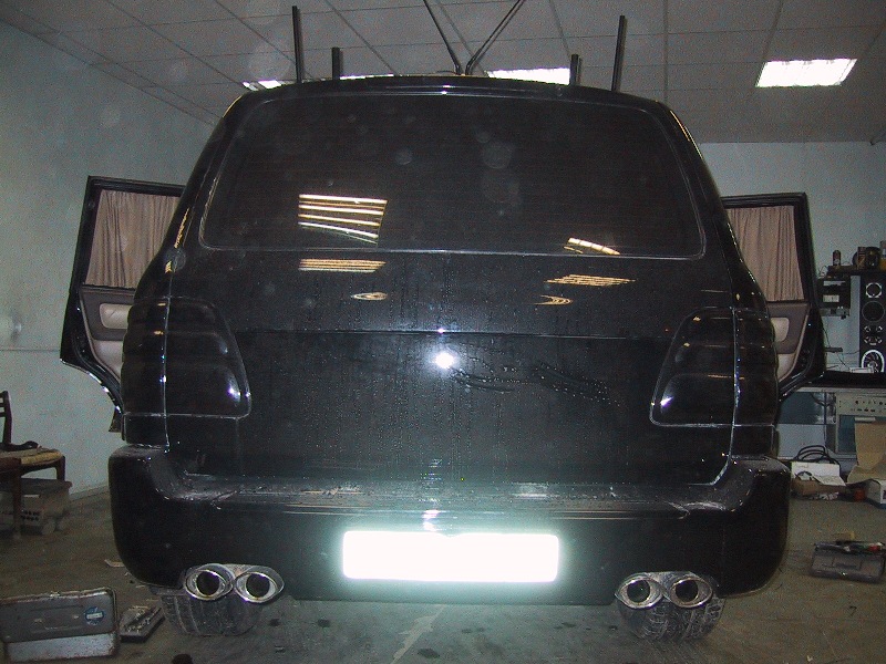

Задняя часть автомобиля также подверглась небольшому изменению, место под номер в задней крышке было заделано и теперь стало в ровень со всей поверхностью крышки.Задние фонари были покрыты черным светопропускаемым лаком.
http://www.compcar.ru/forum/attachme...1&d=1256912347

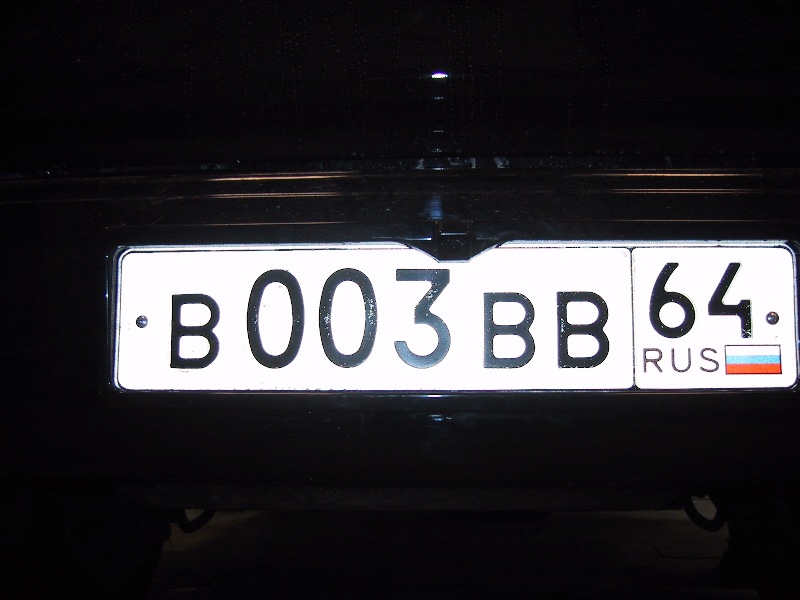

Номер перенесен на задний на задний бампер.Крепится он в рамке номерного знака в который вмонтирована парковочная камера заднего вида PlerrVox PLV-FCAM-R_gloss с линиями разметки и углом обзора 170 градусов. Изображение с камеры хорошие и прекрасно видно даже ночью что сзади автомобиля.
