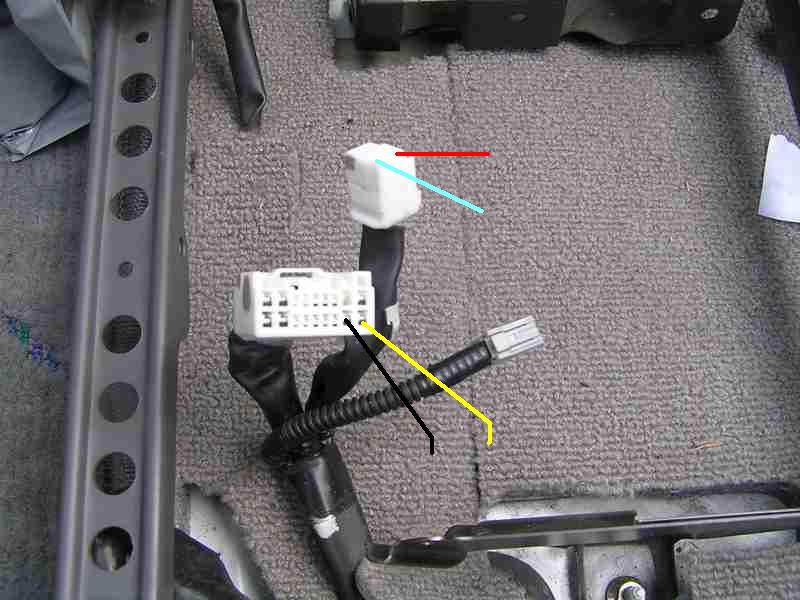

Кто что может посоветовать? купил переходник AVC-LAN, распаял к штатному разъёму как написано в инструкции, подключил к шнуркам навигации - и фиг... хотя нет, вру - при отключенных шнурках навигации - пропадает звук в правой передней колонке, но при подключении адаптера - звук возвращается, чего не могу понять - при нажатии на клавишу навигации (на голове) - выдаёт строчку на японском (которую выдавал, когда у меня не был вставлен навигационный диск в привод навигации) которая подразумевает, что разъём не активен (я так понимаю)... Фото прилагаются
Вложений: 1
Re: Инструкции, драйвера для подключения Штатного монитора в Toyota Lexus
Цитата:
Сообщение от SZero
Два вопроса , какая версия прошивки и видит ли компьютер наличие адаптера.
Да еще , для проверки (чтоб не запутаться в проводах достаточно подключить четыре провода , см картинку , должна появится активация RGB и доп CD.
Проверь подключение , особенно питание и шину данных .
Вложение 628
