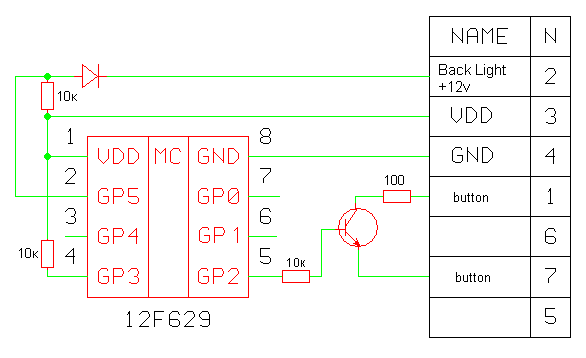

Не стал заморачиваться с RGB? А камеру тупо через реле или через микруху это схема Chipahttp://www.compcar.ru/forum/attachme...0&d=1225315685.

Цитата:
Сообщение от
AVENIR
А прошивка на микруху есть?
не понятно как эта схема камеру включает
