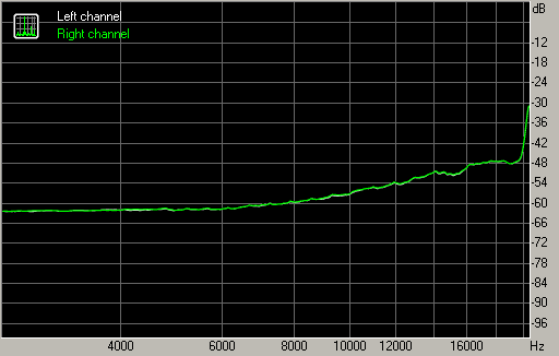

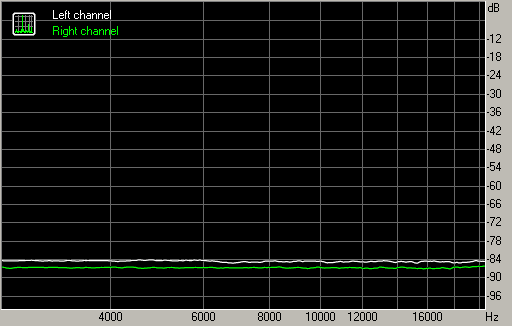

Пока боролся с шумами в тракте провел множественные опыты с замерами характеристик выходного сигнала со звуковой карты... Добился следующих результатов (со включенным двигателем).
Был очень приятно удивлен, что мой Asus выдает очень приличный звук в 44,1 кГц 16 бит, и был шокирован моей же E-MU 1212m (успокаивает одно - она в этом режиме и не должна использоваться :)) Вот пристегиваю результат сравнения...
PS: там еще старенькая, но в то время (конец прошлого века) самая-самая Soundblaster Live и встроенный звук для сравнения притесались (Все что было на тот момент дома)...
А где в тестах E-MU 1212m ?
Инетесно посмотреть причину твоего шока.
Она опознается RMAA, как E-DSP Wave [DC00] Шок из-за АЧХ, и еще в общий график не вошел один параметр интермодуляции на переменной частоте, так вот там как и у SB Live! около 3% :mad: Наверное общая болезнь креативов.
График E-MU 1212m
Вложение 5481
График Soundblastera
Вложение 5479
График Асуса
Вложение 5480

Короче Асусом доволен как слон :) Дешево и сердито почти на уровне 1212м а в режиме 44/16 на голову выше... Вот такой расклад, ни капли не жалею в выборе. Звук без единого скрипа, безо всяких "мистерий" :p
