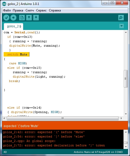

Вложений: 1
Re: Запуск автомобиля с голоса
Чип подставил но что то не так вот скриншот)
Вложение 15755
Может быть так
PHP код:
com = Serial.read();
if (com==0x13)
running = !running;
digitalWrite(Mute, running);
if (com==0x15)
running = !running;
digitalWrite(Light, running);
Я только лишь переделал твой код

Вложений: 1
да вы меня правильно понимаете только при проверке вот что выдает
Вложение 15759
Вот весь скетч
if(a==0x13)
running = ~running;
switch(com)
case 0x15:
running = ~running;
break;
забыл в конце еще одна фигурная скобка:p
Переменная "а" не объявлена, допиши в начале
byte a = 0;
Воообще перестала реагировать на мои команды ((((((((
попробовал перезалил но что то так туго реагиркет короче я теперь видюхи буду выкидывать
вот я сам с такой платой играюсь. И пока не получилось реализовать триггер.
Были мысли такого плана :
PHP код:
void golos()
Serial.listen();
while (serial.available() > 0) {
byte com = Serial.read();
int a =0
switch (com);
if (a=0) {
case 0x11:
// какое-то действие
a = 1;
break;
case 0x12:
a = 0;
break;
case 0x13:
a = 0;
break;
case 0x14:
a = 0;
break;
case 0x14:
a = 0;
break;
