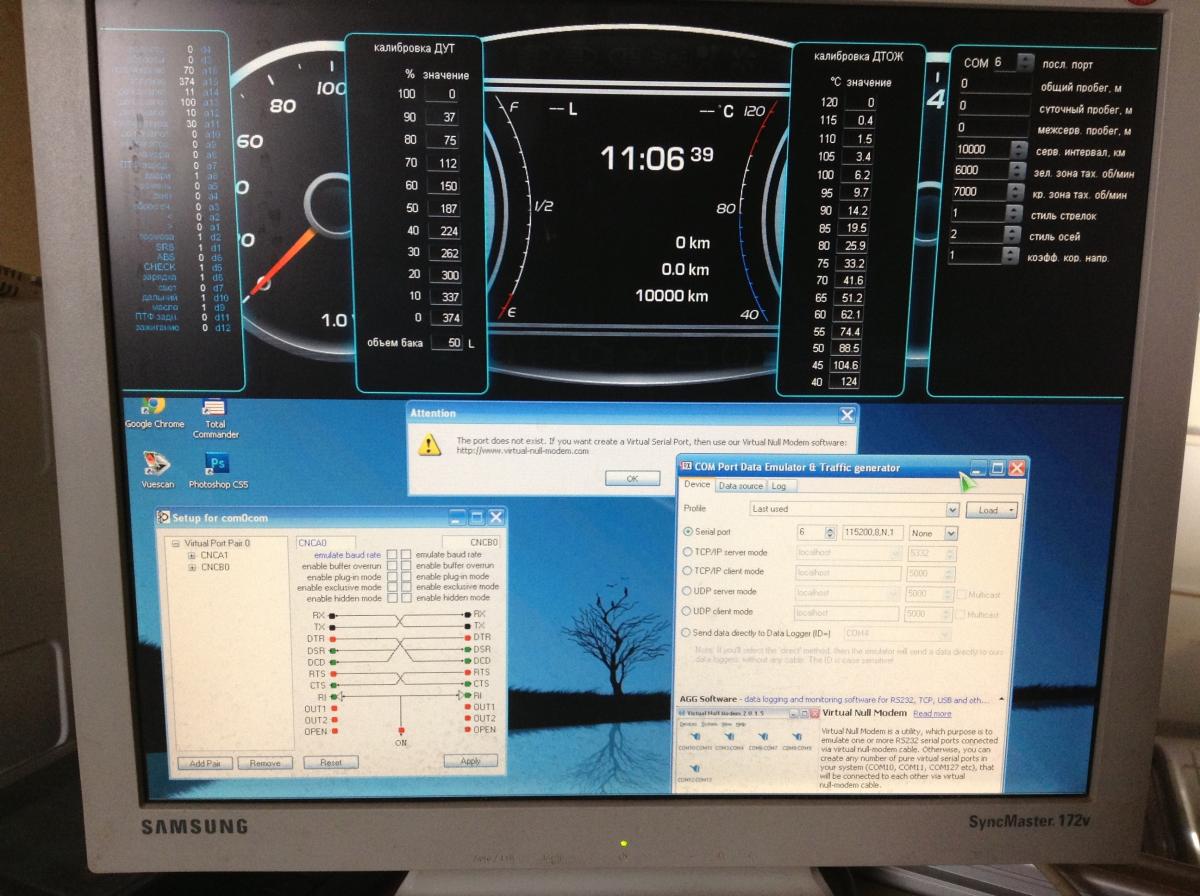

Вложений: 1
Re: Универсальная панель приборов VENATOR
Что неправильно делаю или недоделал? Подскажите плиз.Вложение 16319
надо создать пару ком портов, например ком 5 и ком 6. с эмуля отдавать в пятый , а венатор должен читать с шестого
Простите но тут я тупой. Я прочитал, что надо создать пару но вот как ее создать я не знаю. С программой которая слева внизу я никогда не работал. Ткните дураку пальчиком:)
Вложений: 1
Цитата:
Сообщение от
shtil
Ты удали ее и по новой установи и у тебя появится вот такой расклад. посмотри какие номера портов у тебя установились и в один из них шли данные с эмуля, а с другого считывай
Вложений: 1
Ну суть уловил спасибо, сейчас попробую.
Ни фига не получается. Пара создается но 1-1,2-2 и т. Д.
Как натравить эмулятор на сом порт и соединить с венатором не пойму
Вложение 16322

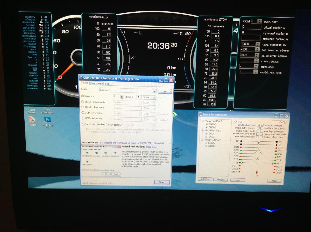

у тебя стоит team viewer ?
Нет вроде такого не ставил.
Это удаленное соединение?
Скачал сейчас воткну
в личку кинь номер и пароль
а ты когда переустанавливаешь прогу, у тебя по умолчанию должна пара ком портов получиться
Спасибо огромнейшее за помощь. Прога действительно была глючная. Про установке твоей сразу увидел отличия. Все работает, все летает, жду посылочку. Как придет сообщу. Думаю на столе ковыряться шилд не нужен. Или без него не получится.?
