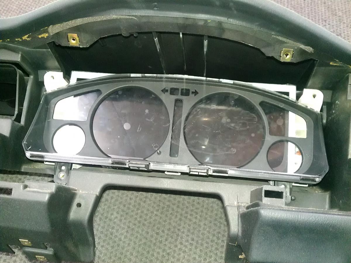

		Вложений: 4 Re: Универсальная панель приборов VENATOR
		наконесто!!!! пришла моя плата для андрюши... буду сегодня пробовать, чего она может и как.
 преобразователь интерфейса все же буду делать на ARMе, пока мелкое затруднение только в том, что для АЦП надо делать не 5В а 3.3В, в остальном проблем не вижу, вступаю в активную фазу ))
 правда... у меня нет второго вайфая... на андрюше есть, а со стороны контроллера нет, будем как-то думать в эту сторону.
	Цитата:
				Сообщение от  bfom
На комплектах, которые делаем для работы с мозгами VEMS (по внутреннему протоколу) Мы используем для обработки данных Arduino DUE на ARM и немного модифицированный шилд (делители пересчитаны под 3.3v)
 какие там резюки? 10 в землю, 50 проходной?
 устал... сегодня пилил панель приборов... "тогда" была только приблизительная примерка, сегодня "выводил".
 Вложение 18256
 Вложение 18257
 Вложение 18258
 и самое главное - проверил, что она влазиет в машину, точнее не в машину, а в "кепку", в машине то сейчас ваще просторно
 Вложение 18259
 резисторы залепил через 47 на 13 в землю... получается из 15 примерно 3.2, будем считать, что good с запасом
