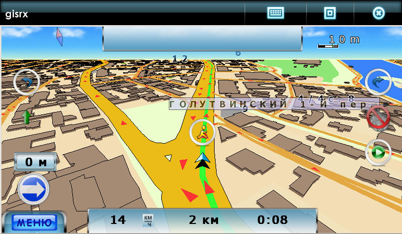

подскажите пожалуйсто в навигации GisRX рисует полное расположение домов а в IGO 8.3 можно такое зделать

где какой дом или строение стоит .номер на нем находится
http://www.compcar.ru/forum/attachme...4&d=1212094964
